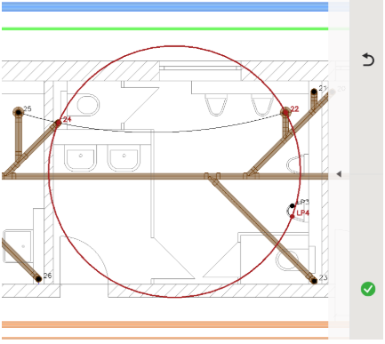

  3. Wählen Sie Ihre drei Punkte aus und erstellen Sie einen Kreis: Befolgen Sie die Anweisungen, um Ihren Kreis zu erstellen.
Wählen Sie in Ihrer Datei die drei Punkte aus, durch die Ihr Kreis verlaufen soll. Nach der Auswahl sollten diese Punkte rot werden. Nachdem drei Punkte ausgewählt wurden, sollte eine rote Linie erscheinen, die sie verbindet. Um die Auswahl der Punkte aufzuheben oder den Auswahlvorgang neu zu starten, klicken Sie einfach erneut auf einen anderen Punkt. Klicken Sie anschließend auf das grüne Häkchen auf der rechten Seite, um den Kreis zu Ihrer Zeichnung hinzuzufügen.
