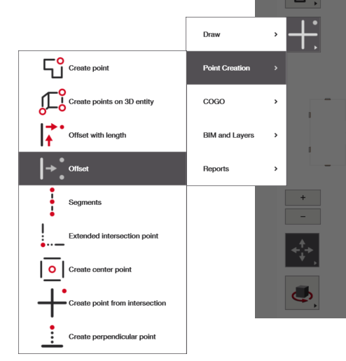

  1. Öffnen Sie Ihr Projekt: Beginnen Sie, indem Sie ein beliebiges Projekt auf Ihrem Tablet öffnen.
  2. Anwendung öffnen: Entweder vom Startbildschirm oder aus dem Seitenmenü in der CAD-Ansicht.
    • Wenn Sie die Anwendung „Punkt aus Schnittpunkt erstellen“ nicht auf dem Startbildschirm haben, können Sie eine Verknüpfung hinzufügen und die unten gezeigte Anwendung hinzufügen oder über das Navigationsmenü darauf zugreifen.

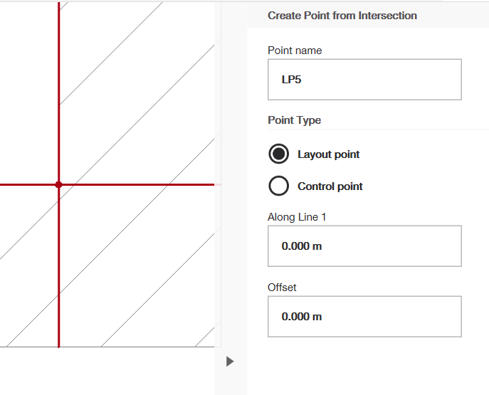

Punkterstellung
Wählen Sie zwei sich schneidende Linien aus. Nach der Auswahl sollten diese rot werden und an der Schnittstelle sollte ein roter Punkt erscheinen. Nun können Sie den Punktnamen und -typ ändern. Schauen Sie einfach im Menü auf der rechten Seite nach und bearbeiten Sie das Textfeld unter Punktname und wählen Sie den gewünschten Punkttyp (Layout- oder Kontrollpunkt) aus.

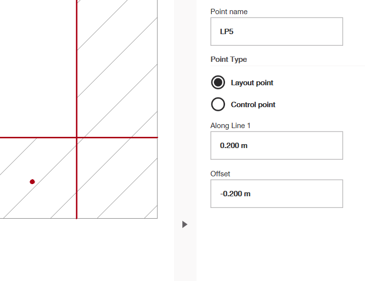

Position des Punkts bearbeiten
Sie können auch die Position des Punkts bearbeiten, indem Sie den Versatzabstand von jeder Linie definieren. Unter „Entlang Linie 1“ können Sie den Abstand bearbeiten, den Ihr Punkt von der zuerst ausgewählten Linie haben soll (in Metern). Unter „Versatz“ können Sie dann den Abstand in Bezug auf die zweite ausgewählte Linie festlegen. Wenn Sie fertig sind, wählen Sie das grüne Häkchen rechts auf Ihrem Bildschirm, und der Punkt wird Ihrer Zeichnung hinzugefügt.
