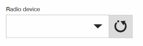

Stellen Sie unter der Einstellung "Radio Device" sicher, dass Sie Ihre Radio Bridge finden, die Sie gerade mit Ihrem Tablet gekoppelt haben.

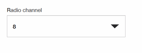

Stellen Sie zuletzt sicher, dass der Funkkanal, den Sie auf dem Tablet angeben, derselbe ist wie der, den Sie auf Ihrer POS-Haupteinheit einstellen.
