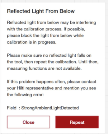

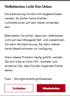

Dieser Artikel erklärt, was den Fehler „Reflektiertes Licht von unten“ verursacht und bietet praktische Schritte, mit denen Sie das Problem beheben und die Feldkalibrierung erfolgreich wiederholen können.
Zugehöriger Unterfehlercode: „Feld: Starke Umgebungsbeleuchtung erkannt.“
Warum dieser Fehler auftritt
Während der Feldkalibrierung muss das Instrument interne Referenzsignale mit seinem optischen System beobachten. Diese Messungen hängen von sauberen, kontrollierten Lichtwegen ab.
Der Fehler „Reflektiertes Licht von unten“ tritt auf, wenn unerwünschtes Licht von unten in den optischen Pfad des Instruments eindringt und diese Messungen stört.
Einfach ausgedrückt:
Das Instrument sieht Licht, das es nicht erwartet hat, das aus der falschen Richtung kommt.
Wenn dies geschieht, werden die Kalibrierungsmessungen unzuverlässig, und das Instrument bricht den Prozess ab, um die Genauigkeit zu schützen.
