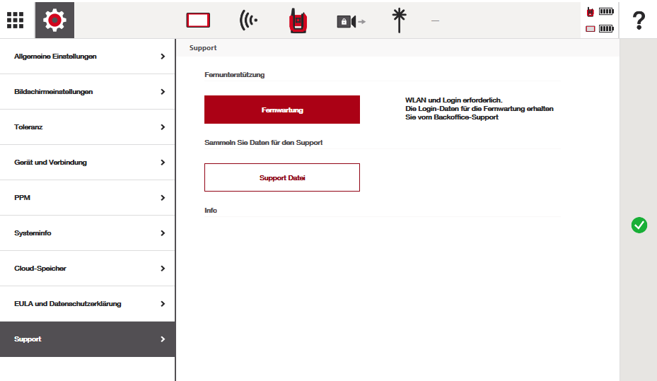

Um auf Ihrem Tablet Fernsupport zu erhalten, sprechen Sie in der Regel zuerst telefonisch mit einem Support-Mitarbeiter. Basierend auf dem Gespräch entscheidet der Mitarbeiter, ob eine Fernsitzung der effektivste Weg ist, und wenn ja, leitet er Sie zum unten gezeigten Bildschirm für Fernsupport weiter (Einstellungen > Support > Fernsupport).
Klicken Sie auf die Schaltfläche „Fernsupport“, um eine TeamViewer-Sitzung zu starten, bei der der Support-Mitarbeiter Ihnen einen Sitzungscode bereitstellt:
Nach der Verbindung kann der Mitarbeiter Sie durch die relevanten Schritte führen.
