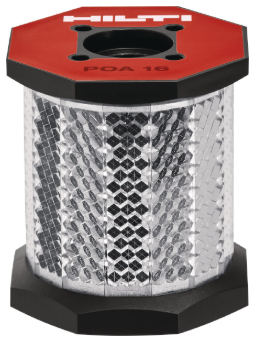

Si está siguiendo un prisma durante el replanteo, es ideal usar un prisma de 360° de Hilti. Las dos opciones y las distancias recomendadas para seguimiento son:
  1. Prisma POA 25 cat-eye: ideal para seguimiento hasta 50 m (distancias más cortas). En condiciones perfectas podría alcanzar los 120 m.
  2. Prisma de vidrio POA 20: ideal para seguimiento hasta 300 m (distancias más largas). En condiciones perfectas podría alcanzar los 400 m.
Para más información sobre distancias y prismas, consulte el resto de este artículo. Tenga en cuenta que si está usando el PLT 300, el rango de conectividad con el prisma probablemente se limite a aproximadamente 100 m para prismas de vidrio, y 50 metros para láminas reflectantes y prismas cat-eye, aunque las condiciones ambientales podrían permitir rangos mayores o menores.

  1. POA 25 - Este prisma probablemente será el prisma principal que use con el PLT 300 y PLT 400.
    • Nota - aunque es posible medir con este prisma a 100 m, el software le indicará cambiar a un prisma de vidrio como el POA 20 (ver más abajo) si intenta seguir el prisma más allá de 50 m.

Nota - el POA 25 también puede comprarse como el POA 16 cuando está conectado a la placa POA 10 (placa HCW).

Sí - hay un "ángulo de incidencia recomendado" para el bloqueo del blanco. Limite el ángulo vertical máximo a 25°. Aunque es posible bloquear un blanco a un ángulo vertical de 45°, mantener el punto central de sus blancos y prismas es mucho más consistente limitando su ángulo vertical máximo a 25°.
