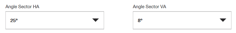

¿Qué son las configuraciones de sector de ángulo para la búsqueda de prisma y blancos?
Dentro de Configuración > Configuración general, verás en la sección "Prisma/Blanco" la capacidad de cambiar los sectores de ángulo horizontal (HA) o vertical (VA). Esta configuración indica a la herramienta cuántos grados, tanto horizontal como verticalmente, deseas que gire para buscar un prisma o blanco cuando crees que estás dentro de la línea de visión.
En general, mantén los sectores de ángulo tan bajos como sea posible, pero también prácticos. Quieres que el área de búsqueda sea lo suficientemente amplia para encontrar los blancos a los que apuntas, pero no tan amplia que el proceso de búsqueda sea más largo de lo necesario.
