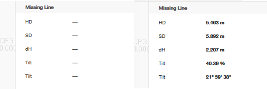

Entendiendo los Datos
Al desplegar el menú en la derecha, notarás que la información de medición está en blanco antes de comenzar, pero después de medir tu primer punto, los datos se llenarán.
En el ejemplo abajo, la distancia desde nuestro primer punto medido hasta el segundo punto es una distancia horizontal (HD) de 5.463 m, una distancia en pendiente (SD) de 5.892 m, y una diferencia de altura (dH) de 2.207 m). Observa que la HD es la distancia horizontal exacta entre los dos puntos, sin considerar la diferencia de altura. La SD, o distancia en pendiente, es el dato que incorpora la distancia diagonal entre los dos puntos, considerando su diferencia de altura.
El dato de “inclinación” describe el ángulo de inclinación desde el primer punto hasta el segundo punto. Verás esta inclinación descrita tanto en formato de porcentaje como en grados.
