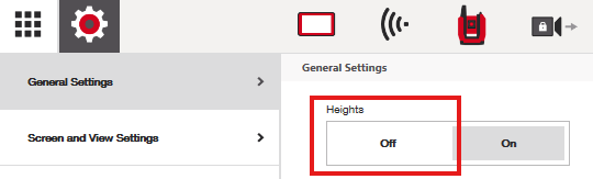

Si no estás trabajando con alturas y prefieres desactivarlas, simplemente ve a configuraciones generales y apaga las alturas. En este modo, tu estación total solo registrará valores Norte y Este mientras trabajas.
