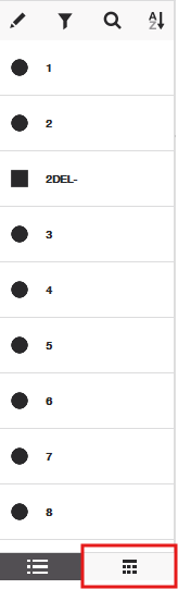

Otro consejo útil para la visualización:
Cuando presionas el botón "expandir todo", podrás ver más detalles respecto a tus puntos en la pantalla sin tener que entrar al menú de edición de puntos:
