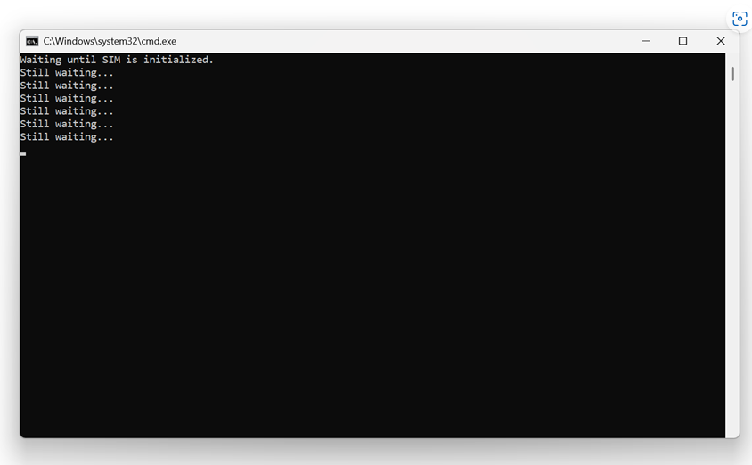

A veces, cuando enciendes el PLC 600, verás una ventana de comandos (ventana CMD) que se ve así:
Dirá, "Waiting until SIM is initialized," seguido de "Still waiting..."
¿Qué causa este problema y cómo puedo solucionarlo?
Este problema es causado por una incompatibilidad de idioma durante el proceso de inicialización de la SIM: la tablet debe estar configurada en idioma inglés por defecto para que se reconozca el script del proceso de inicialización. Para resolver este problema, simplemente cambia el idioma de visualización de Windows de nuevo a inglés y realiza un apagado completo seguido de un reinicio. Luego puedes cambiar el idioma de nuevo al que prefieras.
NOTA: debe realizarse un apagado completo manteniendo presionado el botón de encendido durante 5-10 segundos, en lugar de hacerlo desde el menú de inicio. Más detalles abajo.
