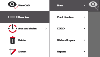

Abrir la aplicación:
Desde la pantalla de inicio o desde la pantalla de Vista CAD, abre la aplicación:
Desde aquí, se te invita automáticamente a hacer clic en dos puntos de tu elección y dibujar una línea entre ellos. Presiona la marca de verificación verde para aceptar:

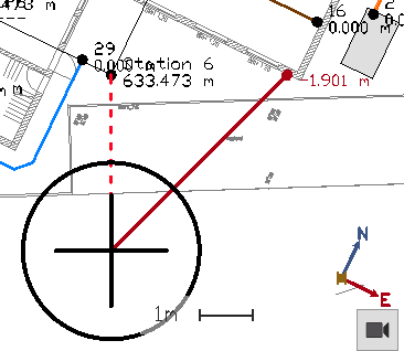

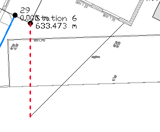

Ahora, presiona el botón rojo de medir donde se hará un punto preliminar en rojo:
Mientras la herramienta gira o rota, una línea rojo oscuro indicará hacia dónde te has movido y dónde se dibujará la línea cuando presiones el botón de medir nuevamente:
Presiona el botón rojo de medir para finalizar la línea, seguido por la marca de verificación verde. Si no presionas la marca de verificación verde, la línea no se guardará en el archivo digital. Nota, solo se guardará la línea, no los puntos que mediste para crear la línea:
