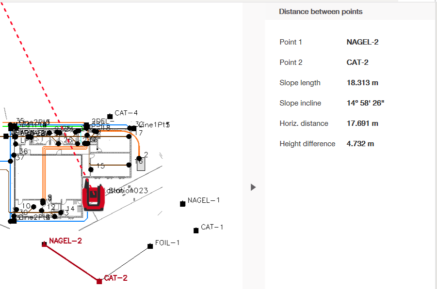

Los puntos que seleccione deberían volverse rojos y una línea roja debería aparecer entre ellos. Luego haga clic en el punto de verificación verde a la derecha y la información de su medición aparecerá en la parte superior derecha.
Entendiendo el resultado
Una vez que presione la marca de verificación verde, puede ver su resultado. En el menú emergente que aparece en la parte superior derecha de la pantalla ahora puede ver la información de la medición. Primero están los nombres de los dos puntos seguidos por la 'longitud de la pendiente' que mide la distancia completa (diagonal) entre los puntos tomando en cuenta la diferencia de altura.
Luego está la 'inclinación de la pendiente' que le da los grados de inclinación de la línea que conecta sus dos puntos elegidos.
La 'distancia horizontal' le da la distancia sin contar las diferencias de altura entre los puntos y la 'diferencia de altura' es la distancia vertical entre los puntos.
En el ejemplo a continuación, los dos puntos tienen una diferencia de altura de 4.7 m por lo que la 'longitud de la pendiente' o distancia total de 18.3 m es diferente de la distancia horizontal de 17.7 m.
