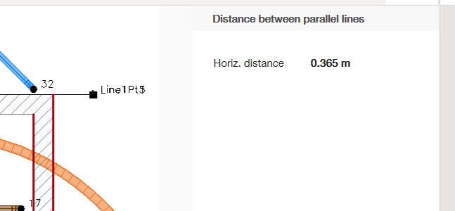

  3. Selecciona Dos Líneas Paralelas y Mide: Sigue las indicaciones para obtener tu resultado.
Las líneas que selecciones deberían volverse rojas y si son paralelas aparecerá un punto de verificación verde en el lado derecho. Si no, aparecerá un mensaje que dice "Por favor selecciona dos líneas paralelas". Luego haz clic en el punto de verificación verde y la información de tu medición aparecerá en la parte superior derecha.
Entendiendo el Resultado
Una vez que presiones la marca de verificación verde, podrás ver tu resultado y la Distancia Horiz. (Distancia Horizontal) aparecerá, indicándote la distancia horizontal entre las líneas paralelas. En el ejemplo a continuación es 0.3 m.
