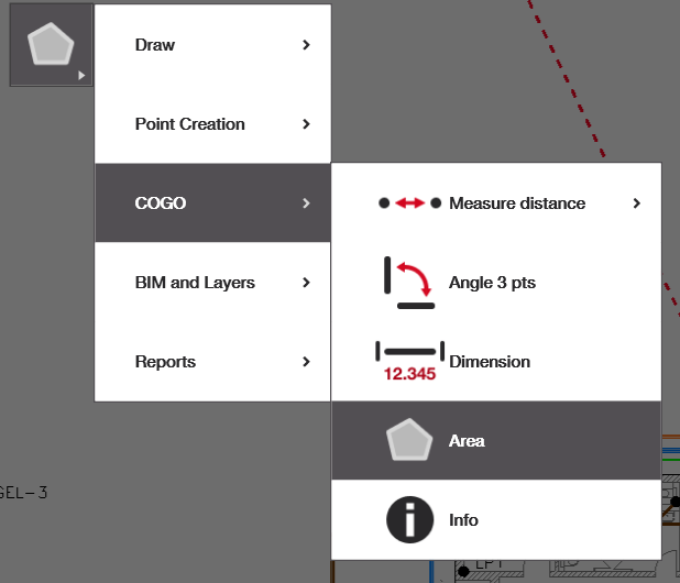

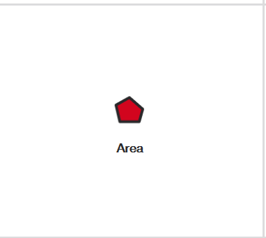

  2. Abre la aplicación: Ya sea desde la pantalla de inicio o desde el menú lateral en la vista CAD.
    1. Si no tienes la 'Aplicación de Área' en la pantalla de inicio, selecciona agregar acceso directo y agrega la aplicación que se muestra a continuación.

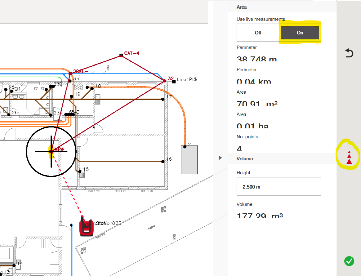

  3. Selecciona los puntos alrededor del área relevante y mide: Sigue las indicaciones para obtener tu resultado.
Selecciona puntos. Los puntos que selecciones deberían volverse rojos y deberían aparecer líneas rojas entre ellos para mostrar qué área será medida. Asegúrate de hacer clic en los puntos en el orden correcto en que quieres que se incluyan y sigue seleccionándolos hasta tener el área que deseas medir. Si quieres eliminar un punto de la selección, simplemente haz clic en él nuevamente. Una vez que tengas el área seleccionada, las medidas correspondientes aparecerán en la parte superior derecha.
Cuando termines de medir el área seleccionada o si deseas reiniciar el proceso de selección, haz clic en el punto verde de verificación.
Entendiendo el resultado
Una vez que hayas hecho clic en todos los puntos para medir el área deseada (al menos tres), verás las medidas relevantes en el resultado a la derecha, incluyendo el perímetro en metros y kilómetros, el área en metros cuadrados y el número de puntos que has seleccionado.
Si deseas medir el volumen del área seleccionada, también puedes ingresar la altura específica en el recuadro a la derecha bajo "Volumen". Una vez que hayas ingresado un número, la medida del volumen debería aparecer debajo de esto.
Mediciones en vivo para la Aplicación de Área
En la parte superior derecha de tu panel de resultados también verás una opción para activar o desactivar las mediciones en vivo. En el modo predeterminado esta configuración está apagada y no necesitas estacionar tu herramienta para usarla. Si deseas activar este modo primero tendrás que hacer la configuración de estacionamiento.
Las Mediciones en Vivo significan que puedes usar el punto en el que tu estación total está bloqueada como uno de los puntos en tu área. Esto es conveniente en caso de que desees medir áreas mientras te mueves con el prisma o si necesitas cambiar la ubicación de un punto en tiempo real. Para actualizar tus mediciones (por ejemplo, después de cambiar de ubicación), puedes hacer clic en los tres triángulos rojos en el lado derecho.
