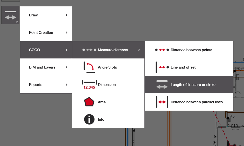

- Abre tu proyecto: Comienza abriendo cualquier proyecto en tu tableta.
- Abre la aplicación: Ya sea desde la pantalla de inicio o desde el menú lateral en la vista CAD.
- Si no tienes esta aplicación en la pantalla de inicio, selecciona agregar acceso directo y añade la aplicación que se muestra a continuación.
- Selecciona puntos alrededor del área relevante y mide: Sigue las indicaciones para obtener tu resultado.

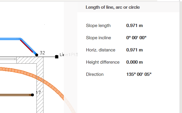

Selecciona cualquier línea, arco o círculo. Una vez seleccionado, el segmento debería volverse rojo y la medición aparecerá en el lado derecho. Luego puedes hacer clic en diferentes secciones y obtener sus respectivas medidas en el lado derecho.
Nota: No puedes seleccionar puntos y solo puedes seleccionar un objeto a la vez. Si deseas comparar longitudes de líneas, por favor consulta la Aplicación de Dimensiones.
Interpretación del resultado
"Longitud de la pendiente" se refiere a la longitud total de la línea incluyendo la diferencia vertical si hay una diferencia de altura entre los puntos en la línea. La "inclinación de la pendiente" te indica los grados de inclinación de la línea (si los hay) y la "diferencia de altura" mide la distancia vertical total entre los puntos más altos y más bajos de la línea. Finalmente, la "dirección" te da la orientación de la línea en grados en relación con la orientación del archivo CAD en sí.
Para los círculos, el resultado mostrará las variables de radio, diferencia de altura, perímetro del círculo y área. El área del círculo se representa en hectáreas, y es muy probable que en futuras versiones también se muestre el área en metros cuadrados. Además, la "diferencia de altura" se refiere a círculos inclinados o en 3D.
Para los arcos, el resultado mostrará las variables de radio, dirección, longitud del arco, diferencia de altura. "Dirección" significa el ángulo creado desde el punto inicial hasta el punto final del arco. Por ejemplo, un arco con una dirección de 180° significa que es un semicírculo perfecto. Además, la métrica de diferencia de altura aplica para arcos inclinados o en 3D.
