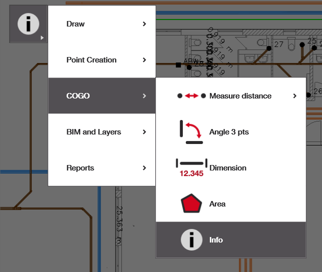

  1. Abre tu proyecto: Comienza abriendo cualquier proyecto en tu tablet.
  2. Abre la aplicación: Ya sea desde la pantalla de inicio o desde el menú lateral en la vista CAD.
    • Si no tienes la 'Aplicación de Información' en la pantalla de inicio, selecciona agregar acceso directo y añade la aplicación que se muestra a continuación.
  3. Selecciona los objetos relevantes: Sigue las indicaciones para obtener tu resultado.

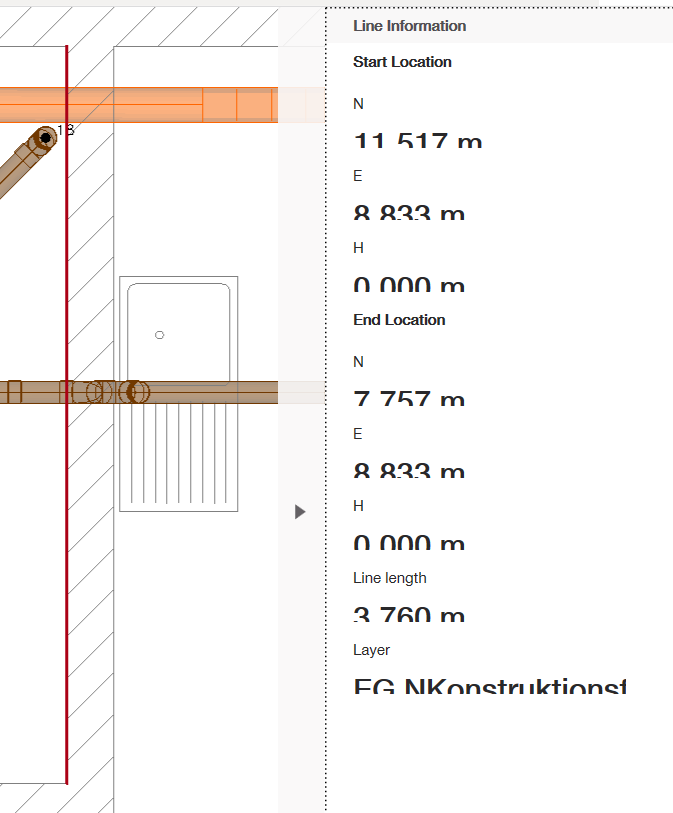

Una vez que tengas abierta la aplicación "Información", haz clic en cualquier objeto de tu archivo y la información del objeto aparecerá en el lado derecho. Esto aplica para cualquier línea, punto, arco o círculo. Si deseas ver las medidas de una línea curva o arco, por favor consulta la Aplicación de Longitud de Línea, Arco o Círculo.
Comprendiendo el resultado
En este ejemplo, el resultado en el lado derecho muestra las coordenadas CAD tanto del punto de inicio como del punto final de la línea en relación con tu archivo CAD. También se muestra la longitud de la línea y la capa CAD del elemento.
Para círculos y arcos, se indica el radio.
