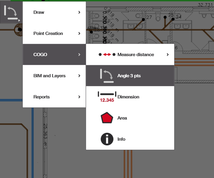

  2. Abre la aplicación: Ya sea desde la pantalla de inicio o desde el menú lateral en la vista CAD.
    • Si no tienes la 'Aplicación Ángulo 3 Puntos' en la pantalla de inicio, selecciona agregar acceso directo y añade la aplicación que se muestra a continuación.

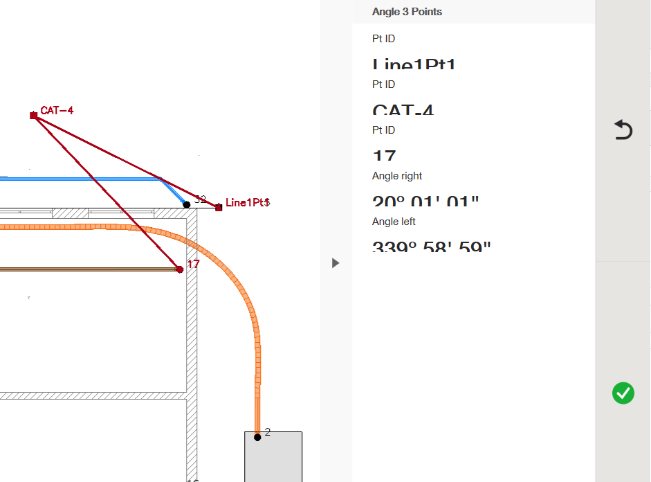

  3. Selecciona 3 puntos y mide: Sigue las indicaciones para obtener tu resultado.
Una vez que la aplicación esté abierta, selecciona tres puntos en el orden correcto (con el punto vértice como el segundo punto seleccionado) y el resultado debería aparecer en el lado derecho. Los puntos seleccionados deberían volverse rojos y deberían aparecer líneas conectando los puntos, formando un ángulo (como se ve abajo). Para deseleccionar un punto, puedes hacer clic en él nuevamente. Una vez terminado, para eliminar el resultado o para iniciar otra medición, haz clic en el punto de verificación verde a la derecha.
Entendiendo el resultado
Una vez que hayas hecho clic en tres puntos, verás las medidas relevantes en el resultado a la derecha. Las etiquetas de los tres puntos aparecerán listadas bajo "ID del Punto" o Pt ID así como las medidas para los dos ángulos. La medida "Ángulo derecho" te da el ángulo en grados formado a la derecha del vértice y la medida "Ángulo izquierdo" te da los grados del ángulo en el lado izquierdo del vértice.
