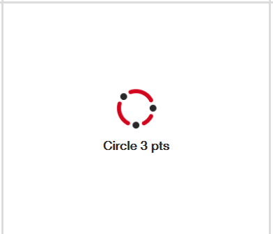

    • Si no tiene la aplicación 'Círculo por 3 Puntos' en la pantalla de inicio, seleccione agregar acceso directo y añada la aplicación que se muestra a continuación.
