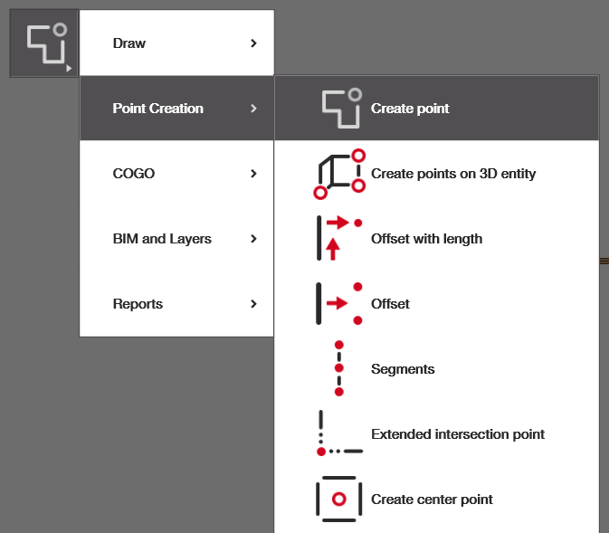

    • Para abrirla desde el menú lateral izquierdo, siga esta ruta: Dibujar > Creación de Punto > Crear Punto

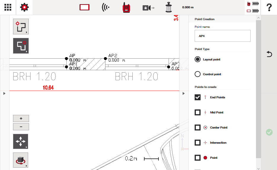

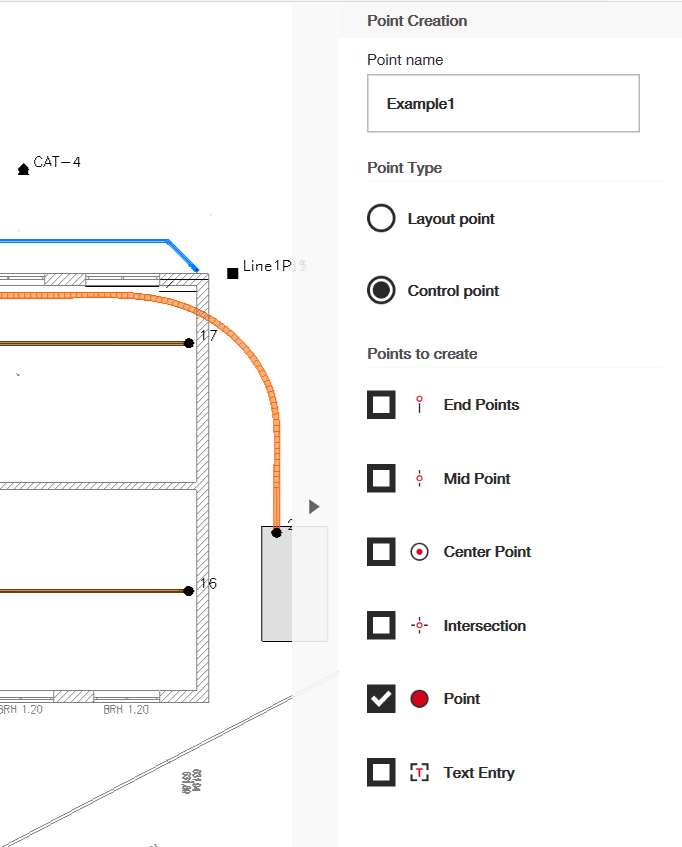

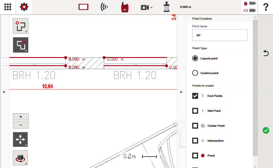

Una vez que su aplicación esté abierta, vaya al menú de creación de puntos en el lado derecho de su pantalla y comience escribiendo el nombre de su punto. Luego, seleccione el tipo de punto que desea que sea: ya sea "punto de control" o "punto de disposición". Los puntos de control son ubicaciones fijas en un sitio de trabajo, usualmente establecidas por un topógrafo, y se usan para posicionar su herramienta y asegurar mediciones precisas. Mientras tanto, los puntos de disposición son lugares específicos que desea marcar o construir, importados o creados en su proyecto, y guían dónde deben instalarse o construirse las cosas.
Mientras navega por su pantalla, cree tantos puntos como desee y presione la marca de verificación verde para confirmar. Nota: al crear múltiples puntos a la vez, el software mantendrá el "nombre del punto" en el prefijo de todos sus puntos y simplemente añadirá un orden numérico en el sufijo.
