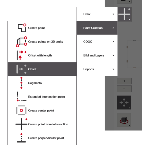

  2. Abre la Aplicación: Ya sea desde la pantalla de inicio o desde el menú lateral en la vista CAD.
    • Si no tienes la 'Aplicación Crear Punto desde Intersección' en la pantalla de inicio, puedes seleccionar agregar acceso directo y añadir la aplicación que se muestra a continuación, o navegar a ella desde el menú de navegación.

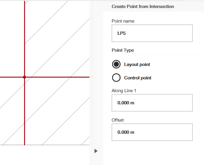

  3. Selecciona las Líneas y Crea el Punto: Selecciona dos líneas que se intersectan y crea tu punto.
Creación del Punto
Selecciona dos líneas que se intersectan. Una vez seleccionadas, deberían volverse rojas y aparecer un punto rojo en la intersección. Ahora puedes cambiar el nombre y tipo del punto. Simplemente mira el menú en el lado derecho y edita el cuadro de texto bajo nombre del punto y selecciona el tipo de punto que deseas (de diseño o punto de control).

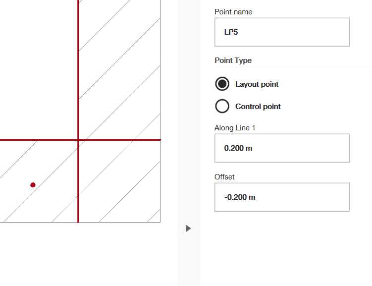

Editar la Ubicación del Punto
También puedes editar la ubicación del punto definiendo la distancia de desplazamiento desde cada línea. Bajo "A lo largo de la Línea 1", puedes editar la distancia a la que quieres que esté tu punto desde la primera línea que seleccionaste (en metros). Luego, bajo "Desplazamiento" puedes definir la distancia en relación con la segunda línea que seleccionaste. Una vez que hayas terminado, selecciona la marca de verificación verde a la derecha de tu pantalla y el punto será añadido a tu dibujo.
