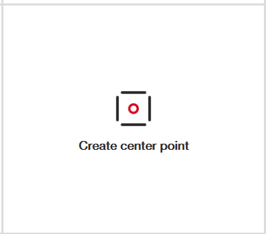

La Aplicación Crear Punto Central te permite crear puntos basados en tres líneas conectadas. Es un método útil para crear un punto central basado en referencias de líneas.

  2. Abre la Aplicación: Ya sea desde la pantalla de inicio o desde el menú lateral en la vista CAD.
    • Si no tienes la 'Aplicación Crear Punto Central' en la pantalla de inicio, puedes seleccionar agregar acceso directo y añadir la aplicación que se muestra a continuación, o navegar a ella desde el menú de navegación.

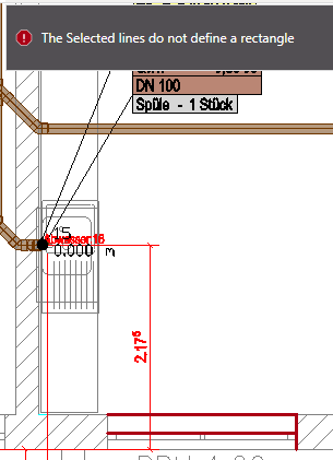

Si recibes el mensaje "Las líneas seleccionadas no definen un rectángulo", asegúrate de seleccionar tres líneas de un rectángulo en su lugar; las líneas que uses deben poder formar un rectángulo o cuadrado.
Además, esta aplicación funciona solo al seleccionar objetos que estén categorizados como "líneas" dentro de CAD. Si intentas encontrar un punto central de un objeto que no está definido como "líneas" en CAD (un objeto 3D o un objeto decorativo, por ejemplo), esta aplicación no funcionará.
Por ejemplo, no puedo seleccionar esta imagen de tubería 2D, aunque parezca formar un cuadrado, ya que los límites del objeto no están técnicamente definidos como "líneas".
