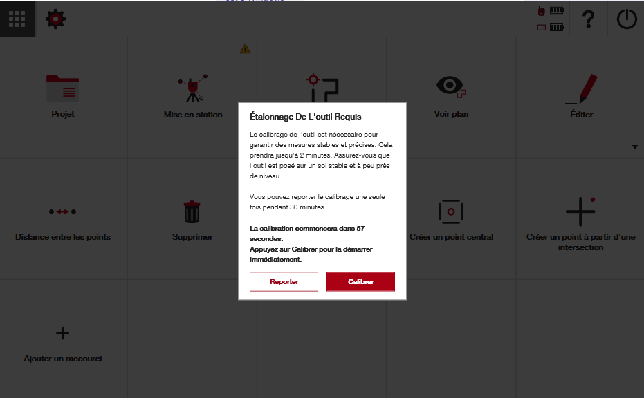

Experiencia de calibración mejorada
La experiencia de calibración del PLT 400 se ha mejorado con mensajes más claros y una opción que permite posponer manualmente una calibración una vez si esto facilita su flujo de trabajo.
Mensajes de calibración mejorados:
Cuando aparecen advertencias relacionadas con la calibración en la tableta, los mensajes mejorados sobre estas advertencias o errores le darán indicaciones más claras sobre cómo proceder para completar la calibración con éxito.
A continuación, un ejemplo sobre el error « Herramienta inestable »:
Nuevo mensaje:
Posposición única de la calibración en campo:
Cuando se activan las calibraciones en campo, los usuarios pueden decidir posponer la calibración 30 minutos o continuar. Nota: en caso de posposición, la herramienta se calibrará automáticamente después de 30 minutos sin posibilidad de una nueva posposición.

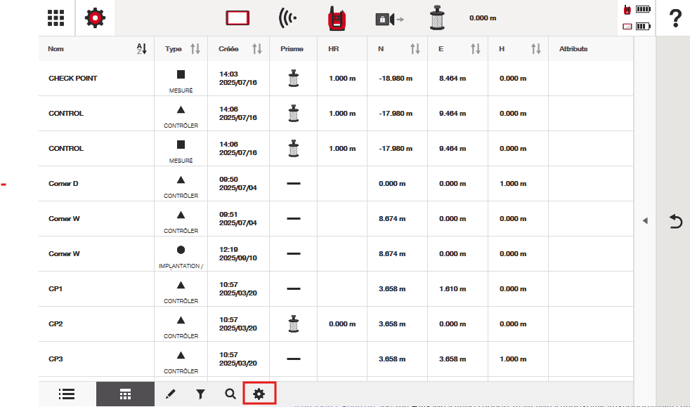

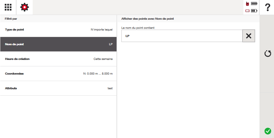

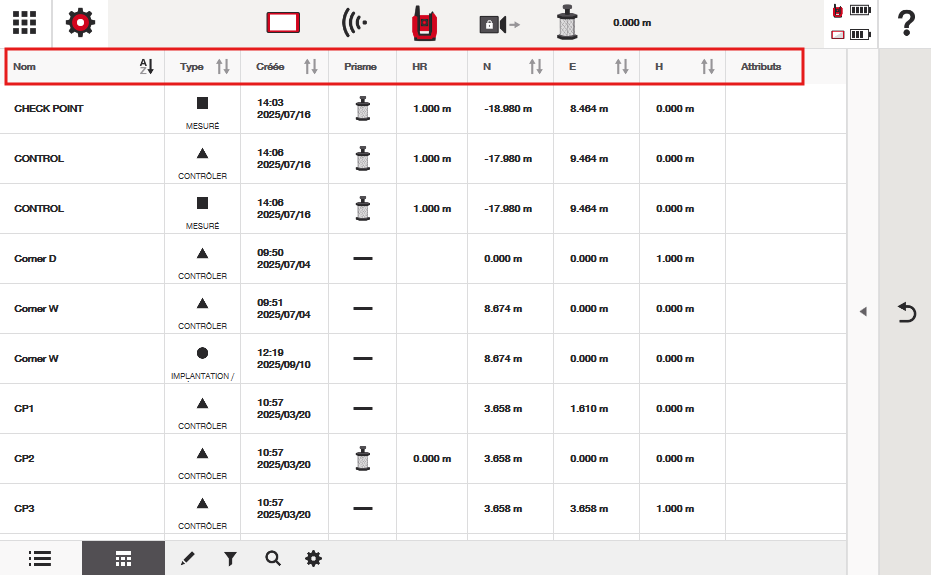

Nuevas opciones de filtrado en la lista de puntos
Se han añadido nuevas opciones para mejorar la navegación y organización de su lista de puntos. Consulte este artículo para entender cómo usar su lista de puntos en la tableta.

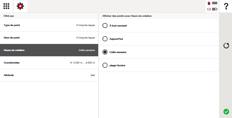

Nuevas opciones de filtrado añadidas:
  • Filtro Nombre del punto
  • Filtro Fecha de creación
  • Filtro Coordenadas
  • Filtro Atributos

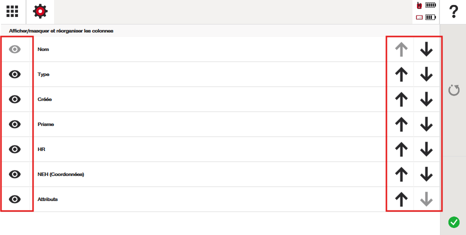

Nuevas opciones de ordenamiento de puntos añadidas:
  • Aparece un nuevo ícono de configuración para iniciar el reordenamiento de las columnas de puntos y la visibilidad de las columnas
  • Las columnas relevantes tienen opciones de orden ascendente o descendente

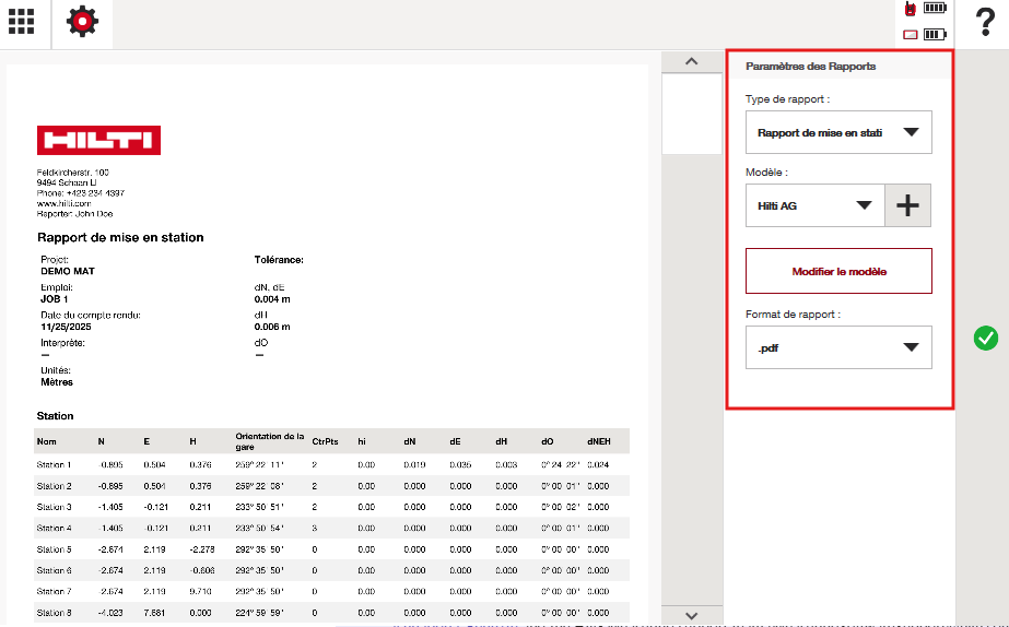

Funciones optimizadas del informe de puesta en estación
Ahora es posible aplicar previamente ciertos formatos a su informe de puesta en estación, así como obtener una versión PDF o XLXS de su informe. Consulte este artículo para obtener la información actualizada.

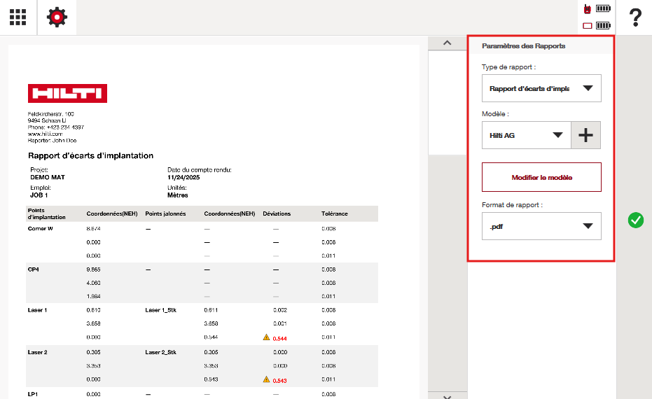

Nueva función de informe de desviación
Ahora puede generar su propio informe de desviación basado en los datos tal como fueron jalonados en campo. Por favor, consulte este artículo para más información.
