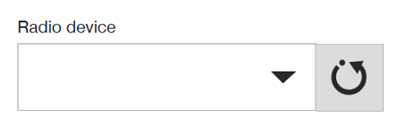

En la configuración de "Dispositivo de Radio," asegúrese de encontrar su Puente de Radio que acaba de emparejar con su tableta.

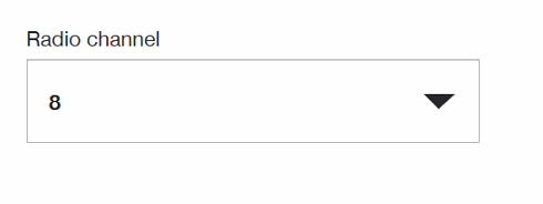

Por último, asegúrese de que el canal de radio que indique en la tableta sea el mismo que indique en su unidad principal POS.
