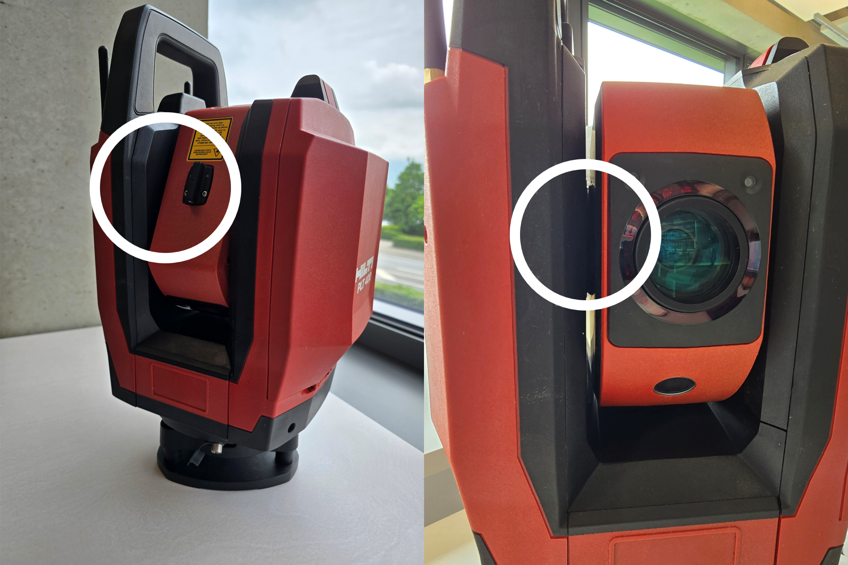

Kaukoputken suojaaminen pystyakselilla
Muista, että laite pyörii sekä vaakasuoralla että pystysuoralla akselilla. Erityisesti pystyakselilla on "end stop" -rajoitin, joka, jos se jumittuu liian kovaa, voi vahingoittaa laitteen sisäisiä kaapeleita kaukoputken osalta. Tällainen vahinko aiheuttaa kenttäkalibrointien epäonnistumisen.
Ole varovainen, kun pyörität laitetta pystysuunnassa, ja ole tietoinen lähestyessäsi "end stop" -rajoitinta. End stop löytyy paikasta, jossa laitteen eteenpäin suuntautuva linssi on alaspäin.
