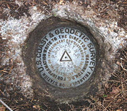

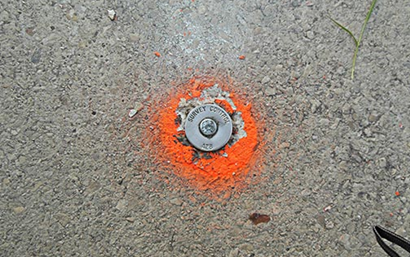

Anna etusija turvallisille ja liikkumattomille ohjauspisteille:
Jos olet epävarma, mitkä ohjauspisteet ovat tarkkoja tai epätarkkoja, on järkevää antaa etusija ohjauspisteille, jotka vaikuttavat turvallisilta ja liikkumattomilta, kuten kiinnitetyille tai ankkuroituneille pisteille. Jos nämä mittaavat epätarkasti, todennäköisempää on, että ne on piirretty CAD:iin väärin tai nimetty projektissasi virheellisesti. Jos tällaiset ohjauspisteet eivät auta työkalun asemoinnissa, voi olla tarpeen keskustella pääurakoitsijan tai maanmittarin kanssa.

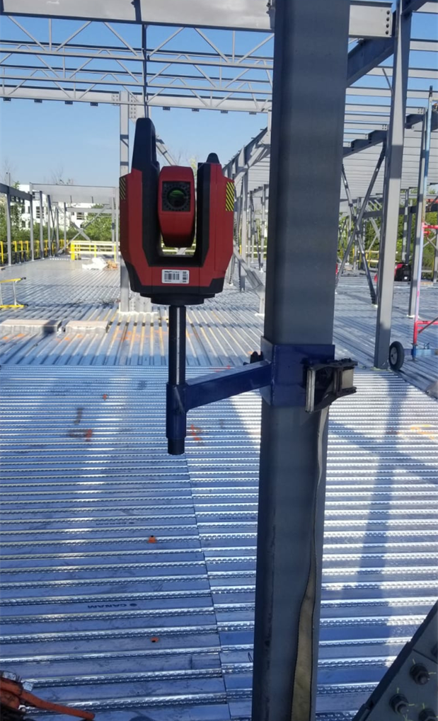

Varmista, että kokonaisasema ei liu’u tai värise:
Käytä luovia keinoja estääksesi pääyksikön liukumisen tai värinän. Vaikka työkalu suorittaa omia kalibrointejaan, varmistamalla, että se on turvallisessa ja vakaassa paikassa työmaalla, parannat mahdollisuuksiasi säilyttää tarkkuus koko asettelun ajan.

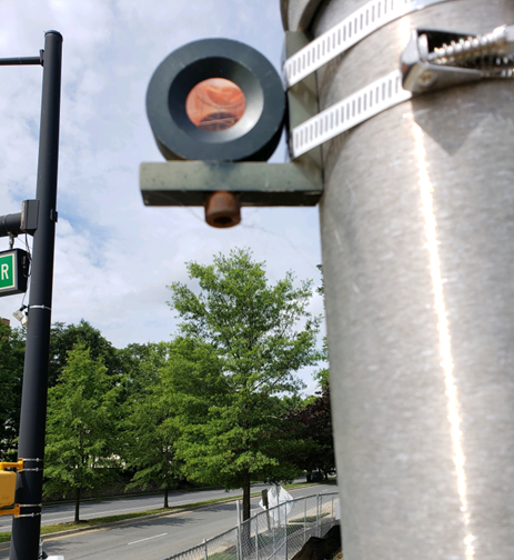

Lisää taustakatselun prismoja lisäohjauspisteiksi:
Kun työkalu on asemoinnin jälkeen paikallaan, on aina viisasta käyttää Measure and Record -sovellusta mittaamaan lisäohjauspisteitä, joita voi käyttää tulevaisuudessa. Taustakatselun prismat, kuten POA 103, ovat erinomainen tapa varmistaa johdonmukainen työmaan ohjaus. Mitä enemmän taustakatselun prismoja tallennat ohjauspisteiksi, sitä paremmin voit ehkäistä seurauksia, jos ohjauspisteitä peitetään tai poistetaan projektin aikana.
