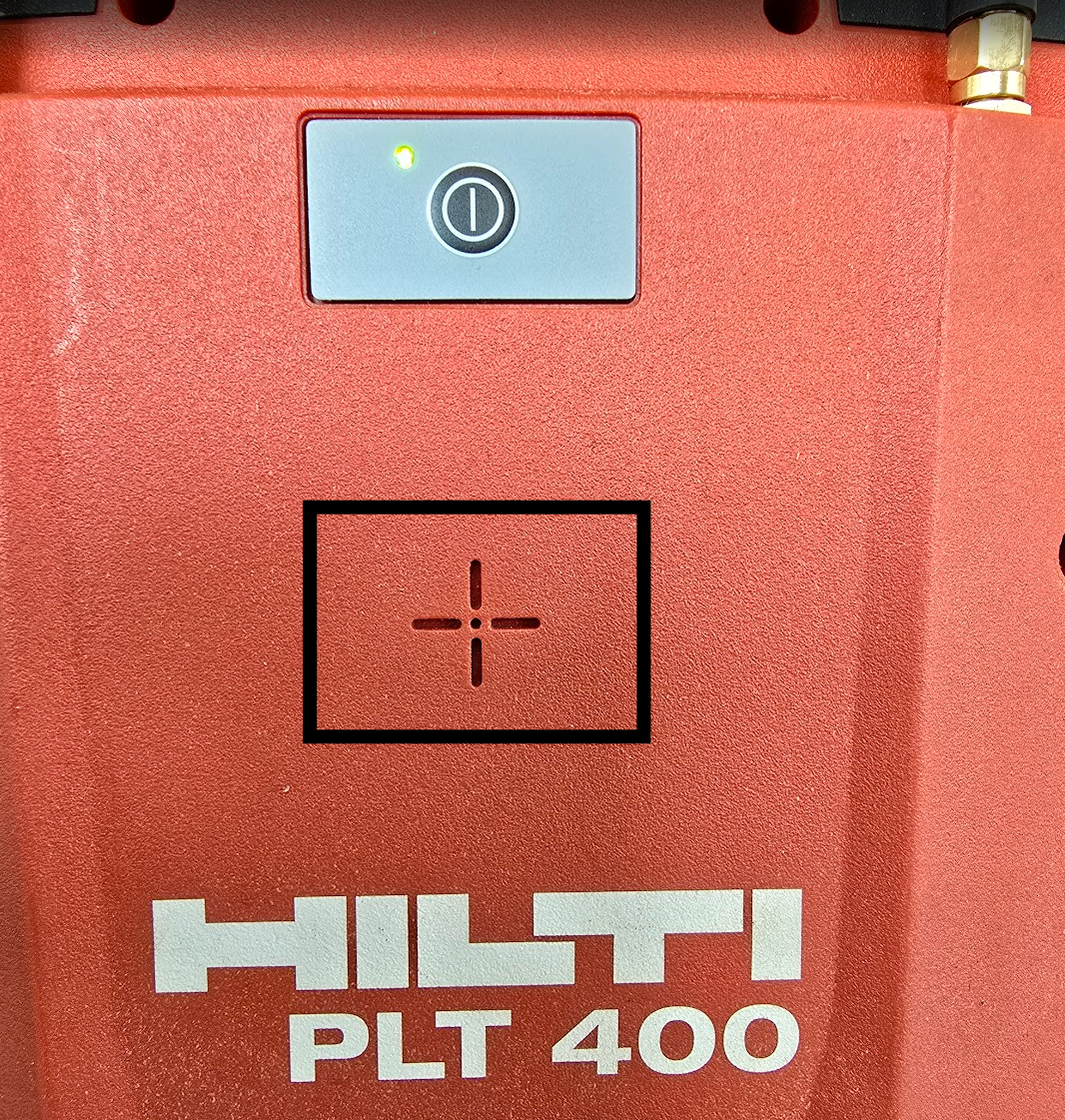

Oletko koskaan miettinyt, mihin kokonaisaseman virtapainikkeen alla oleva ristikkäismerkki viittaa? Se viittaa teleskoopin keskikohtaan mittauspään yksikössä.
Kun asetat mittauspisteen korkeuden, kerrot kokonaisasemallesi korkeuskoodina, missä mittauspään yksikön keskipiste sijaitsee.

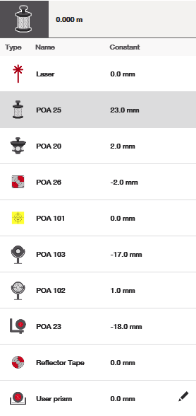

Määritä tarvittaessa mittatankokorkeus
Jos käytät prismaa prismatangossa (kuten POA 20 tai POA 25), varmista, että olet myös määrittänyt oikean mittatankokorkeuden.
Tämä usein unohtuu, kun käytetään prismatankoa. Tämä luku on mitta prismakeskuksesta prismatangon alareunaan, eli "mittatankokorkeus".
Korkeuksien kanssa työskennellessä tämä on tarpeen, koska prismatankoa käytettäessä työkalu mittaa teknisesti prismalle tangon yläosassa eikä tangon alareunassa lepäävälle pisteelle. Mittatankokorkeuden arvo muistuttaa työkalua vähentämään tangon korkeuden laskettaessa mitattavan pisteen todellista korkeusarvoa.

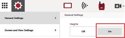

Vaihe 1: Ota "Korkeudet" käyttöön yleisissä asetuksissa
Jos et ilmoita yleisissä asetuksissa aikovasi työskennellä korkeuksien kanssa, korkeusarvot ovat pois käytöstä. Varmista, että tämä asetus on päällä, jotta voit asettaa korkeuden kokonaisasemallesi.

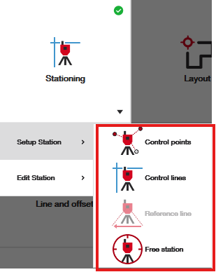

Vaihe 2: Avaa asiaankuuluva asemointisovellus
Muista, että kokonaisaseman viitepisteen korkeuden määrittäminen on osa asemointisovelluksia. Mittauspisteen korkeuden asettaminen auttaa asemaa ymmärtämään sijaintinsa työmaalla.
Jos et ole vielä asemoinut työkalua jollakin käytettävissä olevista asemointivaihtoehdoista, sinun tulee tehdä se. Mittauspisteen korkeuden asetus tulee automaattisesti näkyviin tässä asemointiprosessissa.
Jos olet jo asemoinut työkalun, mutta haluat varmistaa, että mittauspisteen korkeus on oikea, voit avata kotinäytöllä olevan "Muokkaa mittauspisteen korkeutta" -kuvakkeen nollataksesi tai muokataksesi sitä.

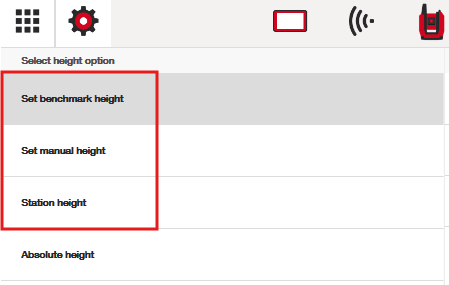

Vaihe 3: Valitse tapa, jolla aiot asettaa mittauspisteen korkeuden
Mittauspisteen korkeuden asettamiseen on kolme tapaa. Yleisimmin käytät todennäköisesti "aseta manuaalinen korkeus" -vaihtoehtoa, joka sallii työkalun korkeuden mittaamisen näkyvän työmaalla olevan vertailupisteen perusteella. Käymme kuitenkin läpi kaikki vaihtoehdot tässä.
Huomaa – "absoluuttinen korkeus" -vaihtoehto liittyy vähemmän mittauspisteen korkeuden asettamiseen ja enemmän siihen, miten haluat lukea korkeudet työskennellessäsi kokonaisaseman kanssa. Ohita tämä vaihtoehto mittauspisteen korkeuden asettamisessa – erillinen artikkeli käsittelee tämän osion käyttöä tarvittaessa.

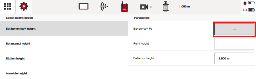

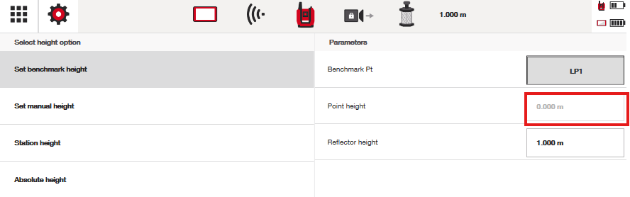

Vaihtoehto 1: Aseta vertailukorkeus
Käytä tätä vaihtoehtoa, jos aiot asettaa mittauspisteen korkeuden tietyn pisteen (minkä tahansa tyypin) perusteella projektin pisteistössä.
Napauta vain avointa laatikkoa, joka sallii valita pisteen, jota haluat käyttää vertailupisteenä. Voit valita minkä tahansa tarvitsemasi pisteen listaltasi.
Huomaa, kuinka kyseisen pisteen korkeusarvo näkyy automaattisesti näytön "pisteen korkeus" -osiossa:

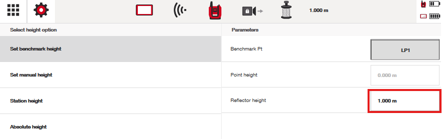

Nyt työkalu on valmis mittaamaan ohjaamaasi pisteeseen ja laskemaan "mittauspisteen korkeuden". Huomaa, että "heijastimen korkeus" eli "mittatankokorkeus" ladataan automaattisesti ylhäällä ilmoittamastasi arvosta. Voit säätää sitä täällä tarvittaessa uudelleen.
Mittaa pisteesi painamalla mittauspainiketta, sitten vihreää valintamerkkiä, ja huomaa, että uusi mittauspisteen korkeutesi näkyy pistevalikon uudessa asemointikuvakkeessa.
Muista, että mittauspisteen korkeutesi edustaa ristikkäismerkin korkeussijaintia PLT:n virtapainikkeen alla suhteessa mitattuun vertailukorkeuteen, kuten yllä on selitetty.

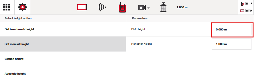

Vaihtoehto 2: Aseta manuaalinen korkeus
Tämä vaihtoehto on todennäköisesti yleisin tapa asettaa mittauspisteen korkeus. Kirjoita vain mittaamasi vertailukorkeuden arvo ja muista säätää mittatankokorkeus tarvittaessa:

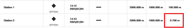

Paina sitten mittauspainiketta, ja sen jälkeen vihreää valintamerkkiä.
Uusi mittauspisteen korkeutesi näkyy suhteessa käyttämääsi vertailukorkeuteen.

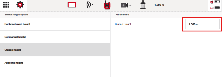

Vaihtoehto 3: Mittauspisteen korkeus
Jos pystyt jotenkin manuaalisesti mittaamaan mittauspisteen korkeuden työmaallasi, voit kirjoittaa manuaalisen mittauksesi tähän. Tämä tehdään tyypillisesti, kun tiedät maan vertailukorkeuden ja voit mitata maan pinnasta PLT:n keskimmäiseen ristikkäismerkkiin laskeaksesi korkeuden manuaalisesti. Muista painaa vihreää valintamerkkiä, kun olet valmis.
Vaikka tämä ei ole yleistä PLT:n kanssa, jos se on työnkulussasi kätevää, se on käytettävissä.
