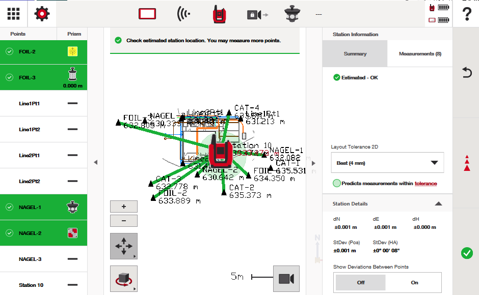

Huonojen asemointiasetusten havaitseminen helposti:

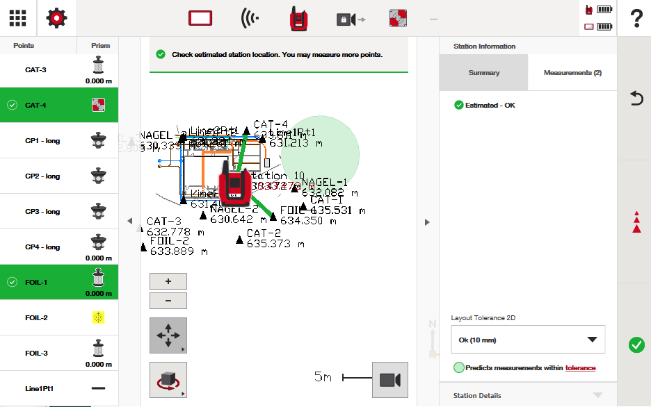

Katso alla olevaa esimerkkiä. Ohjelmisto auttaa minua ymmärtämään, että asemointiasetukseni eivät todennäköisesti ole optimaaliset:
Olen mitannut kaksi kontrollipistettä. Näet näytön oikeasta alakulmasta, että "asettelutoleranssini" on 10 mm. Käyttäen vain kahta kontrollipistettä ja mittausteni tarkkuuden perusteella ohjelmisto varoittaa, että takymetri pystyy ohjaamaan minua vain 10 mm tarkkuuteen pienellä ympyrällä merkityllä alueella. Kaikki muu tämän ulkopuolella on todennäköisesti epätarkkaa.
Pitäisikö minun käyttää tätä asemointia? Todennäköisesti ei. Minun tulisi löytää parempi kontrollipistesetti.

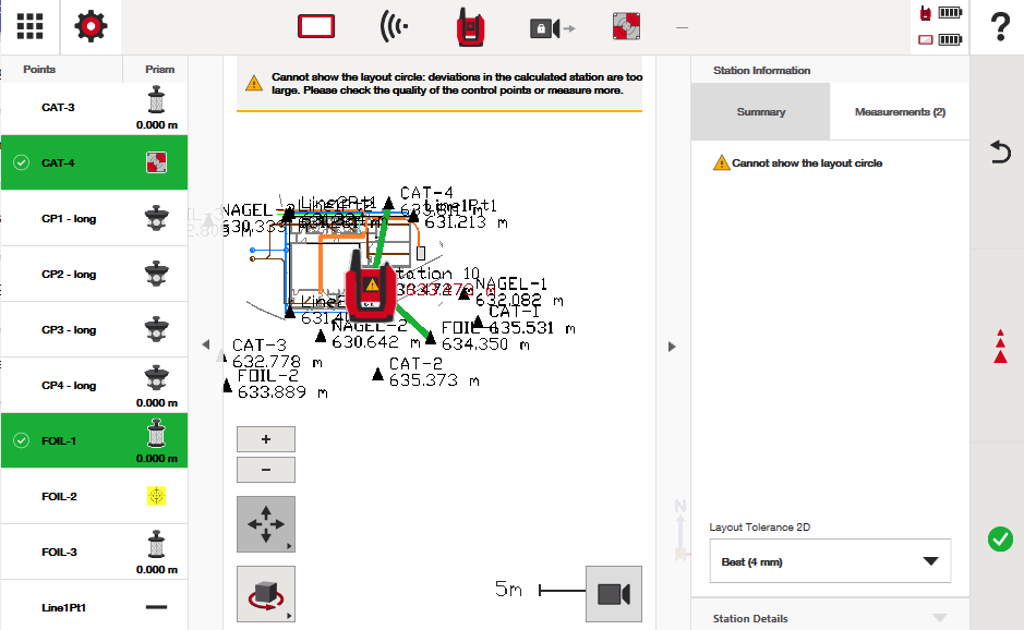

Huomaa nyt, mitä tapahtuu, kun nostan toleranssini 4 mm tarkkuuteen:
Ohjelmisto ei pysty näyttämään asemointipiiriä – mikä viittaa siihen, että kontrollipisteiden asettelu on liian huono 4 mm tarkkuuteen asettelua varten.

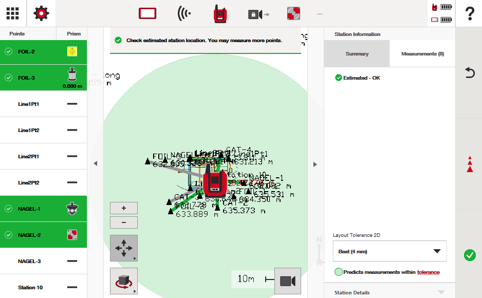

Pysytään yllä olevassa esimerkissä ja katsotaan, mitä tapahtuu asemointipiirille, kun lisäämme kontrollipisteitä. Pidän toleranssiasetukseni 4 mm:nä 2D-asettelussa:
Alla näet, että olen nyt mitannut kahdeksan eri kontrollipistettä työmaani ympärillä, ja lopulta sain asemointipiirin, joka osoittaa, missä 4 mm tarkkuusvaatimukset voidaan säilyttää.

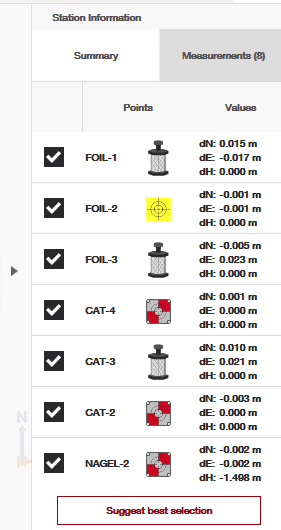

Kun olet mitannut kontrollipisteesi, siirry oikeassa yläkulmassa olevaan "Mittaustiedot"-välilehteen. Se näyttää jokaisen mittaamasi kontrollipisteen sekä niiden poikkeamat. Lyhyesti sanottuna nämä poikkeamat kuvaavat, kuinka paljon työkalu joutui säätämään kyseisen kontrollipisteen mitattua sijaintia, jotta se "soveltuisi" digitaaliseen suunnitelmaan.

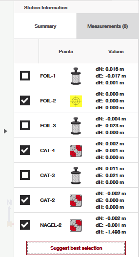

Oletuksena ohjelmisto käyttää kaikkia mittaamiasi kontrollipisteitä laskiessaan asemointipiiriä, jonka kanssa aiot työskennellä. Sinulla on kuitenkin mahdollisuus poistaa manuaalisesti tai antaa ohjelmiston automaattisesti päätellä ne kontrollipisteet, jotka ovat todennäköisesti epätarkkoja ja heikentävät mittaus- ja asemointitarkkuuttasi.
Esimerkiksi klikkaa yllä olevasta listasta "Ehdota parasta valintaa" nähdäksesi, voiko ohjelmisto poistaa joitakin huonosti mitattuja kontrollipisteitä asemointilaskelmasta:
Näet, että ohjelmisto pystyi löytämään kontrollipisteet, joiden avulla voit suorittaa asemoinnin mahdollisimman tarkasti annettujen kontrollipisteiden perusteella. 4 mm asettelutarkkuudella voin luottavaisesti asettaa koko työmaa-alueen.

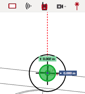

  1. Sovellusten värin muuttaminen vihreäksi tai punaiseksi työn aikana, jotta näet visuaalisesti mittaukset, jotka ovat toleranssisi sisällä tai sen ulkopuolella.
    • Esimerkiksi 6 mm toleranssilla asettelussa sijaintisi ristikkäiset muuttuvat vihreiksi vasta, kun olet 6 mm päässä pisteestäsi, kuten alla olevassa kuvakaappauksessa.
