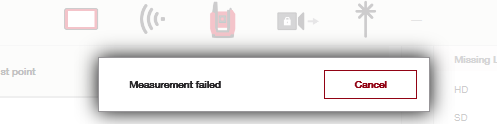

Samoin prismaseurannassa veden tai pölyhiukkasten läsnäolo ilmassa voi vaikuttaa samoin – työkalu saattaa kamppailla löytääkseen tai lukitakseen kohteen keskikohdan. Joskus saatat nähdä viestejä kuten "mittaus epäonnistui" tai huomata, että työkalun reaaliaikaiset mittauslaskelmat näyttävät "hyppivän", vaikka prismasi olisi täysin paikallaan. Tämä johtuu todennäköisesti siitä, että työkalu yrittää löytää prismasi sijainnin keskikohtaa. Se voi myös johtua tärinästä tai tuulesta.
