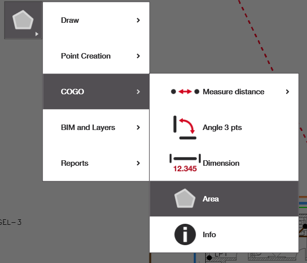

  1. Avaa projektisi: Aloita avaamalla mikä tahansa projekti tabletillasi.
  2. Avaa sovellus: Koti-näytöltä tai sivuvalikosta CAD-näkymässä.
    1. Jos sinulla ei ole 'Alueen sovellus' kotinäytössä, valitse lisää pikakuvake ja lisää alla näkyvä sovellus.
  3. Valitse pisteet relevantin alueen ympäriltä ja mittaa: Seuraa ohjeita saadaksesi tuloksen.

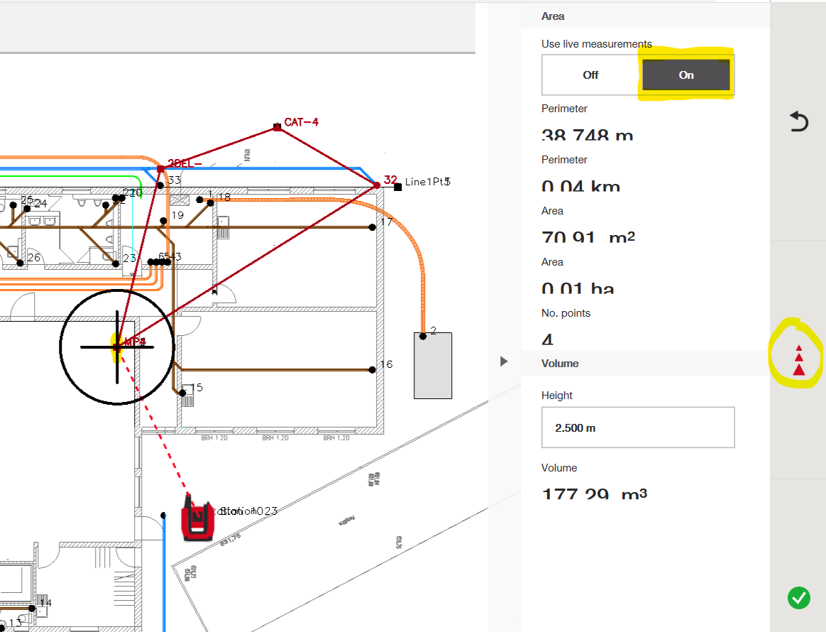

Valitse pisteet. Valitsemasi pisteet muuttuvat punaisiksi ja niiden välille ilmestyy punaiset viivat näyttämään mitattavan alueen. Varmista, että klikkaat pisteitä oikeassa järjestyksessä, johon haluat ne sisällyttää, ja jatka pisteiden valitsemista, kunnes sinulla on haluamasi alue mitattavaksi. Jos haluat poistaa pisteen valinnasta, klikkaa sitä uudelleen. Kun alue on valittu, vastaavat mittaukset näkyvät oikeassa yläkulmassa.
Kun olet valmis mittaamaan valitun alueen tai haluat aloittaa valintaprosessin alusta, klikkaa vihreää valintamerkkiä.
Tulosten ymmärtäminen

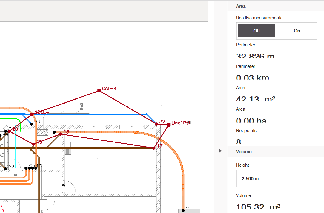

Kun olet klikannut kaikki mitattavat pisteet (vähintään kolme), näet oikealla tulosruudussa asiaankuuluvat mittaukset, mukaan lukien ympärysmitan metreinä ja kilometreinä, alueen neliömetreinä sekä valittujen pisteiden määrän.
Jos haluat mitata valitun alueen tilavuuden, voit myös syöttää tarkan korkeuden oikealla puolella olevaan "Tilavuus"-kenttään. Kun olet syöttänyt arvon, tilavuusmitta tulee näkyviin tämän alle.
Reaaliaikaiset mittaukset alueen sovelluksessa
Oikeassa yläkulmassa tulosruudussasi on myös vaihtoehto kytkeä reaaliaikaiset mittaukset päälle tai pois päältä. Oletustilassa tämä asetus on pois päältä, eikä työkalua tarvitse asemointiin käytettäessä. Jos haluat ottaa tämän tilan käyttöön, sinun täytyy ensin tehdä asemointiasetus.
Reaaliaikaiset mittaukset tarkoittavat, että voit käyttää pistettä, johon kokonaisasemasi on lukittu, yhtenä alueesi pisteenä. Tämä on kätevää, jos haluat mitata alueita liikkuessasi prismalla tai jos sinun täytyy muuttaa pisteen sijaintia reaaliajassa. Mittausten päivittämiseksi (esimerkiksi sijainnin vaihdon jälkeen) voit klikata oikealla puolella olevia kolmea punaista kolmiota.
