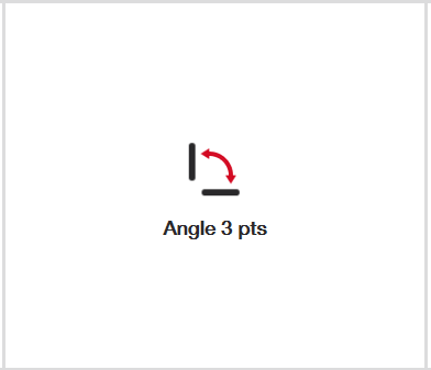

    • Jos sinulla ei ole 'Angle 3 Points Application' aloitusnäytössä, valitse lisää pikakuvake ja lisää alla näkyvä sovellus.

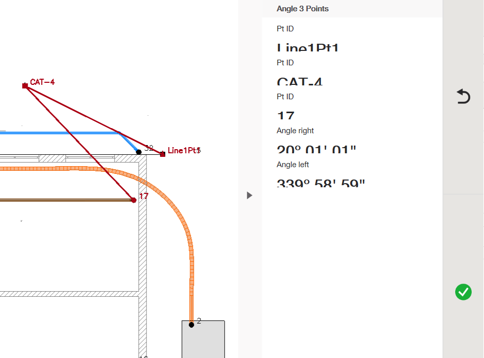

  3. Valitse 3 pistettä ja mittaa: Seuraa ohjeita saadaksesi tuloksen.
Kun sovellus on auki, valitse kolme pistettä oikeassa järjestyksessä (huippupiste on toinen valittu piste) ja tulos ilmestyy oikealle puolelle. Valitut pisteet muuttuvat punaisiksi ja pisteitä yhdistävät viivat muodostavat kulman (kuten alla näkyy). Poistaaksesi pisteen valinnan, voit klikata sitä uudelleen. Kun olet valmis, poistaaksesi tuloksen tai aloittaaksesi uuden mittauksen, klikkaa oikealla olevaa vihreää valintamerkkiä.
Tulosten ymmärtäminen
Kun olet klikannut kolme pistettä, näet asiaankuuluvat mittaukset oikealla olevassa tulosikkunassa. Kolmen pisteen tunnisteet näkyvät luettelossa kohdassa "Point ID" tai Pt ID sekä kahden kulman mittaukset. "Angle right" näyttää huipun oikealla puolella olevan kulman asteina ja "Angle left" näyttää huipun vasemmalla puolella olevan kulman asteina.
