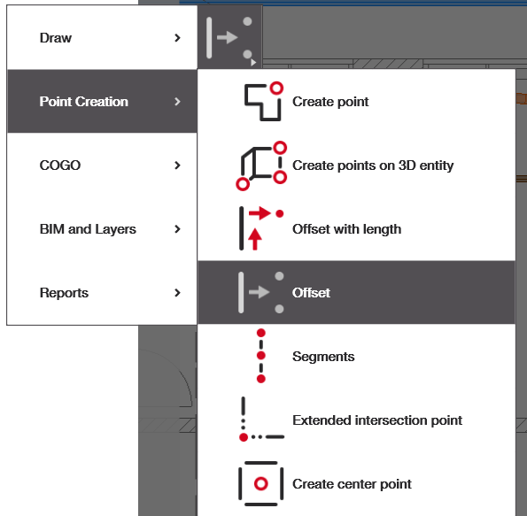

  1. Avaa projektisi: Aloita avaamalla mikä tahansa projekti tabletillasi.
  2. Avaa sovellus: joko aloitusnäytöltä tai CAD-näkymän sivuvalikosta.
    • Jos sinulla ei ole 'Offset'-sovellusta aloitusnäytöllä, voit valita "lisää pikakuvake" ja lisätä alla kuvatun sovelluksen tai siirtyä siihen navigointivalikon kautta.
  3. Valitse viivat tai kaaret ja luo piste: Valitse viiteviiva ja luo pisteesi.

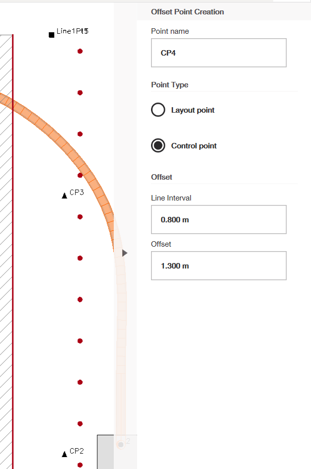

Valitse viiva, jonka haluat olevan viiteviivasi. Kun se on valittuna, sen pitäisi muuttua punaiseksi ja valitun viivan oikealle puolelle ilmestyy punaisia pisteitä. Nyt voit muuttaa pisteen nimeä ja tyyppiä (katso tämä artikkeli ymmärtääksesi, miten pisteiden kanssa yleisesti työskennellään). Sen jälkeen katso oikeanpuoleista valikkoa ja muokkaa tekstikenttää pisteen nimen alla sekä valitse haluamasi pisteen tyyppi (asemointipiste tai ohjauspiste). Seuraavaksi voit muokata viivan väliä muuttaaksesi pisteidesi välistä etäisyyttä.
Lopuksi muokkaa offset-arvoa muuttaaksesi pisteiden etäisyyttä viiteviivastasi. Voit kaksoisnapsauttaa viivaa vaihtaaksesi pisteiden offsetin vasemmalta oikealle. Muista klikata vihreää valintamerkkiä, kun olet valmis lisätäksesi pisteet piirustukseesi.
Huomautus - voit myös lisätä negatiivisia arvoja väleihin ja offseteihin.
