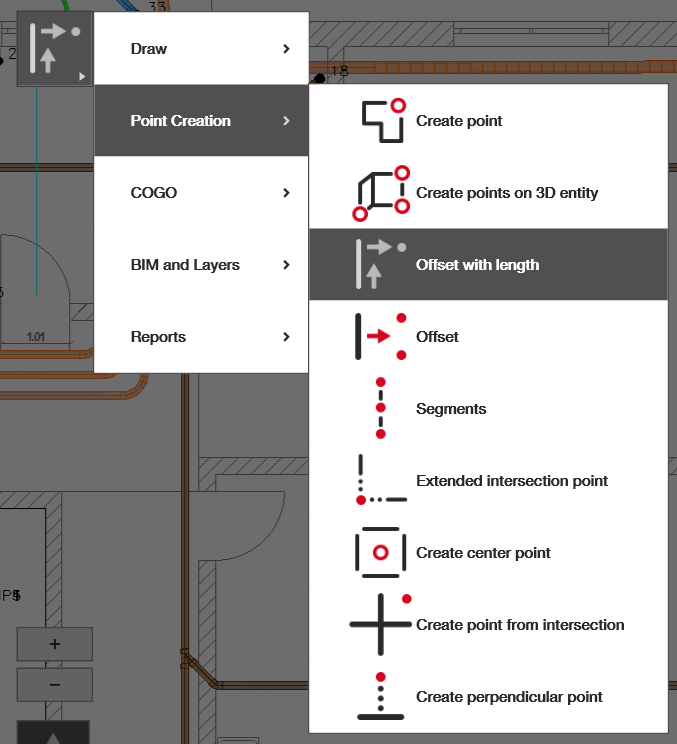

  1. Avaa projektisi: Aloita avaamalla mikä tahansa projekti tabletillasi.

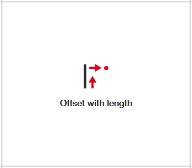

  2. Avaa sovellus: Koti- tai CAD-näkymän sivuvalikosta.
    • Jos sinulla ei ole 'Offset with length Application' -sovellusta kotinäytöllä, voit valita lisää pikakuvake ja lisätä alla näkyvän sovelluksen tai siirtyä siihen navigointivalikon kautta.

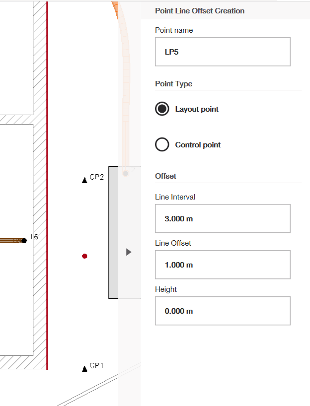

  3. Valitse viivat ja luo piste: Valitse viiteviivasi ja luo pisteesi.
Pisteen luominen
Valitse viiva, jonka haluat viiteviivaksi. Kun viiva on valittu, sen pitäisi muuttua punaiseksi ja viivan alaosaan ilmestyy punainen piste. Näytön oikealla puolella näkyy pisteen ja viivan offsetin luontivalikko, jossa voit muuttaa pisteen nimeä ja muokata pisteen tyyppiä: layout- tai kontrollipiste (katso tämä artikkeli ymmärtääksesi, miten työskennellä eri pistetyyppien kanssa).
Seuraavaksi voit muuttaa pisteen sijaintia viitteenä olevaan viivaan muokkaamalla seuraavia arvoja:
  • Viivan väli: kuinka kaukana viivan aloituspisteestä haluat pisteen olevan?
  • Viivan offset: kuinka kaukana viivasta itse haluat pisteen olevan (viivan vasemmalla tai oikealla puolella)?
  • Korkeus: jos haluat käyttää myös korkeusoffsettia, voit tehdä sen tässä.
Huomaa – nämä arvot voidaan jättää "0":ksi ja ne voivat myös olla negatiivisia tarpeidesi mukaan.
Voit kaksoisklikata viivaa kääntääksesi automaattisesti kaikki offset-arvot vastakkaisiksi. Muista klikata vihreää valintamerkkiä, kun olet valmis lisätäksesi pisteet piirustukseesi.
