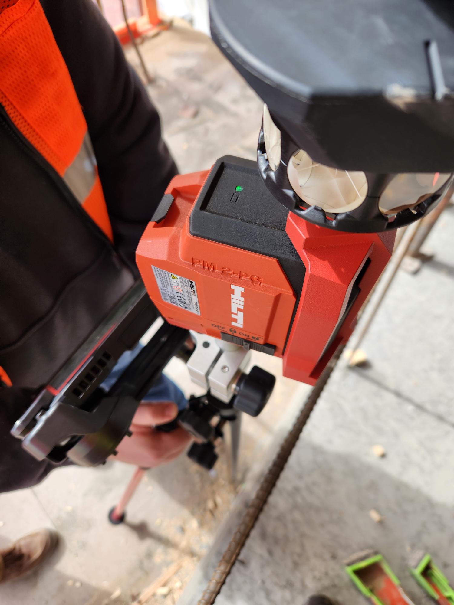

POA 70 eli Hilti Layout Point Laser -pistelaser mahdollistaa erittäin tarkan mittapisteiden merkinnän ja helpottaa samalla merkittävästi työskentelyä – erityisesti monimutkaisissa ja epätäydellisissä työmaaolosuhteissa. POA 70:n avulla voit siirtää mittapisteet suoraan lattiaan tai kattoon näkyvän lasersäteen avulla.

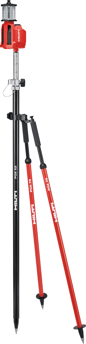

Huomautus: POA 70 on kiinnikkeen ja PM 2-PG:n yhdistelmä, jonka avulla pystysuora laser voidaan asentaa prismatangolle niin, että prisma kiinnittyy suoraan sen yläpuolelle.
Yhdistämällä pystysuoran laserin ja prisman kohdistuksen POA 70 helpottaa perinteisiä mittapisteiden merkintämenetelmiä ja parantaa merkittävästi tuottavuutta – erityisesti todellisissa työmaaolosuhteissa.
Monimutkaista käyttöönottoa ei tarvita: POA 70 -pistelaser on tavallinen Hilti 2-pistepystylaser, joka voidaan kiinnittää suoraan prismatangon yläosaan. Kun laser on kiinnitetty, kierrä prisma paikalleen ja olet valmis työskentelemään. Ohjelmisto- tai laitteistomuutoksia ei tarvitse tehdä – kyseessä on ”kytke ja käytä” -ratkaisu.

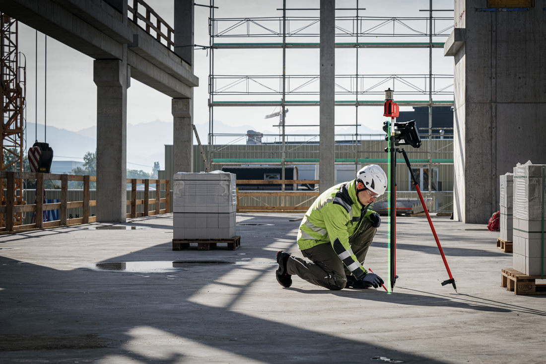

2. Prismatangon tasausta ei tarvita – nopeampi merkintä
  • Poistaa kuplavaa’an avulla tehtävän tasauksen ja jatkuvan tangon säätämisen tarpeen (helposti omaksuttava ratkaisu)
  • Helpottaa navigointia suoraan pisteeseen
  • Tangon korkeudella ja kallistuksella ei ole haitallista vaikutusta tarkkuuteen
    • Miksi: Teleskooppi mittaa prisman keskikohtaan, joka on jo suoraan itsetasaavan Hilti-laserin heilurin yläpuolella. Tangon korkeus ja kallistus eivät vaikuta heilurin tarkkuuteen. Varmista vain, ettei kallistus ylitä pystysuoran laserin näkyvää aluetta.
Mittapisteiden merkintä voidaan tehdä 2–3 kertaa nopeammin – kuplavaakaa ei tarvitse tarkistaa jatkuvasti eikä tankoa kalibroida uudelleen.

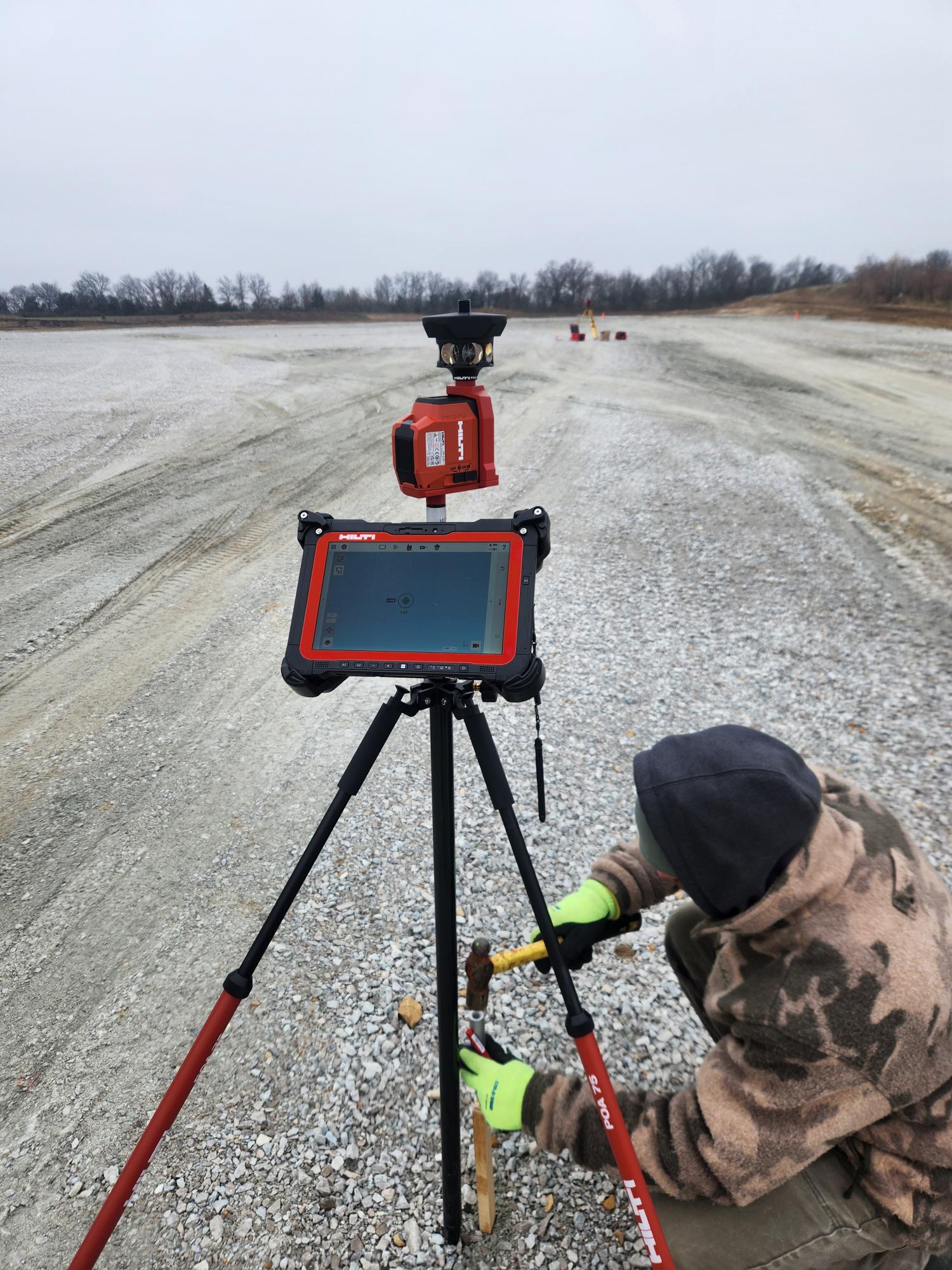

Paalujen asennus ja säätö
  • Kun paalua lyödään maahan (piste- tai korkeusviitteeksi), käyttäjät voivat:
    • säätää sijaintia jokaisen iskun jälkeen
    • pitää laserin kohdistettuna paalun keskelle
POA 70:n avulla: asennuksen aikana voidaan tehdä korjauksia reaaliajassa ilman, että prismatankoa tarvitsee pitää hankalasti kapean paalun päällä.

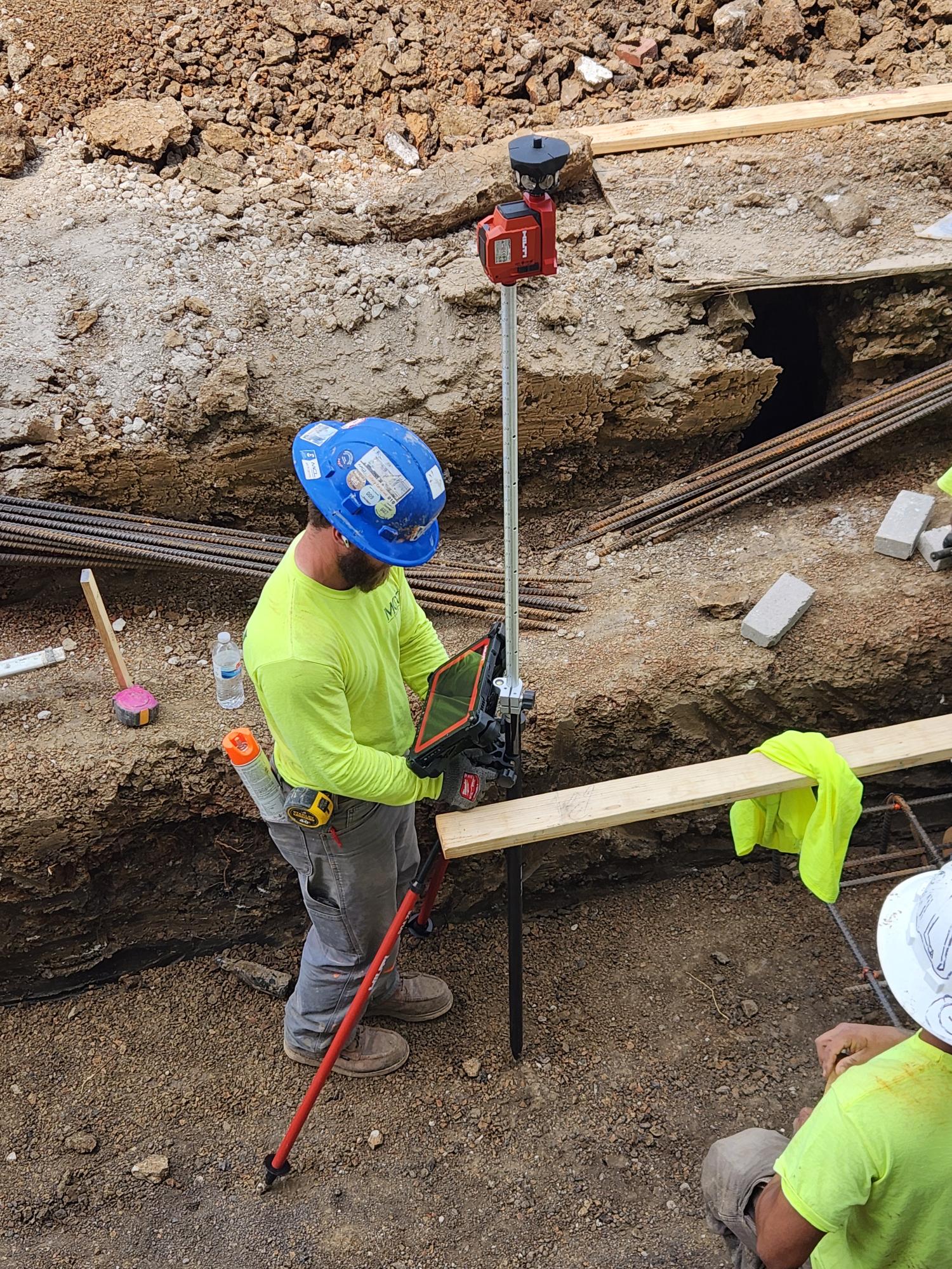

Esteiset alueet (raudoitus, ahtaat tilat)
  • Raudoituksen ahtaus tai muut esteet voivat estää tangon sijoittamisen
POA 70:n avulla: prismatanko voidaan vakauttaa tarvittavan pisteen lähelle, samalla kun POA 70:tä säädetään pisteen sijainnin tunnistamiseksi ahtaassa tilassa.

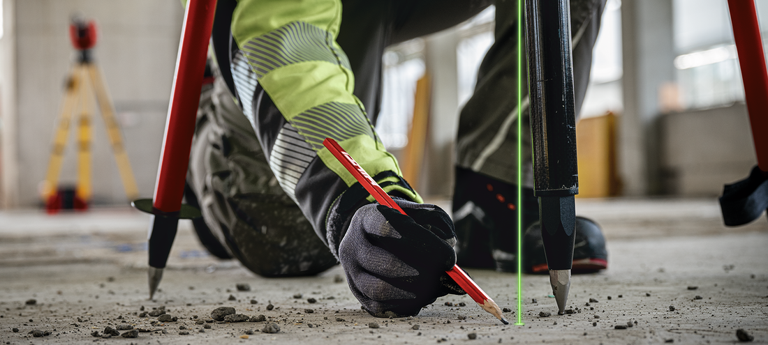

Pisteen näkyvyyden säilyttäminen
  • Perinteisessä työskentelytavassa piste katoaa, kun tanko poistetaan
POA 70:n avulla: näkyvä vertailupiste säilyy helposti siirryttäessä prismatangon sijoittamisesta pisteen merkitsemiseen.
