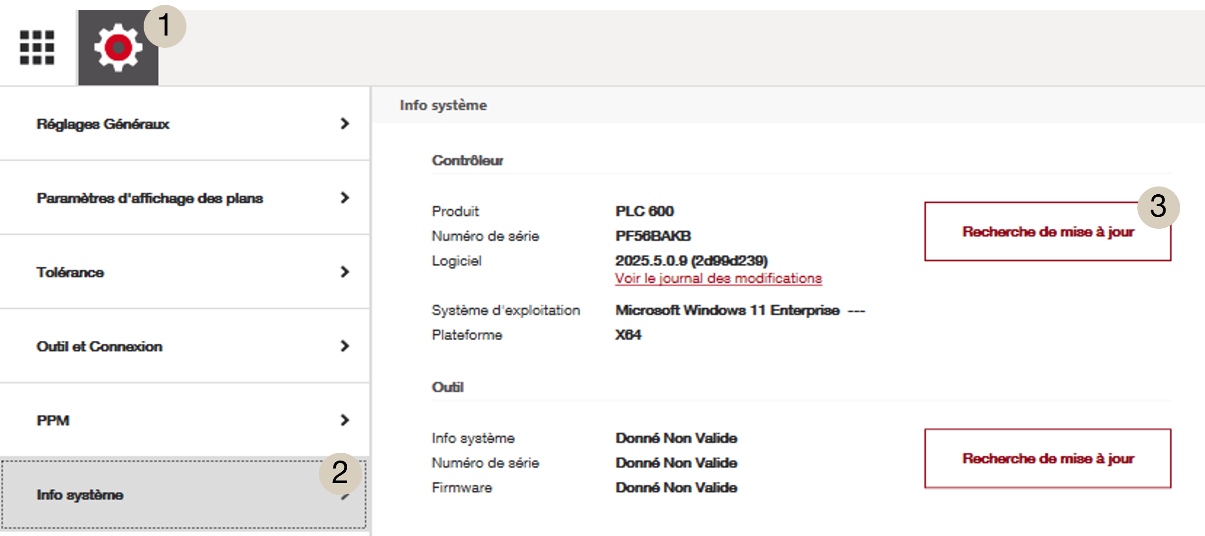

Deux mises à jour doivent être vérifiées régulièrement : les mises à jour logicielles et les mises à jour du micrologiciel. Heureusement, ces deux opérations sont faciles à effectuer à partir de la même fenêtre du logiciel. Il suffit d'aller dans les paramètres (1), d'appuyer sur « Informations système » (2), puis sur « Vérifier les mises à jour » (3) pour la mise à jour que vous souhaitez effectuer.

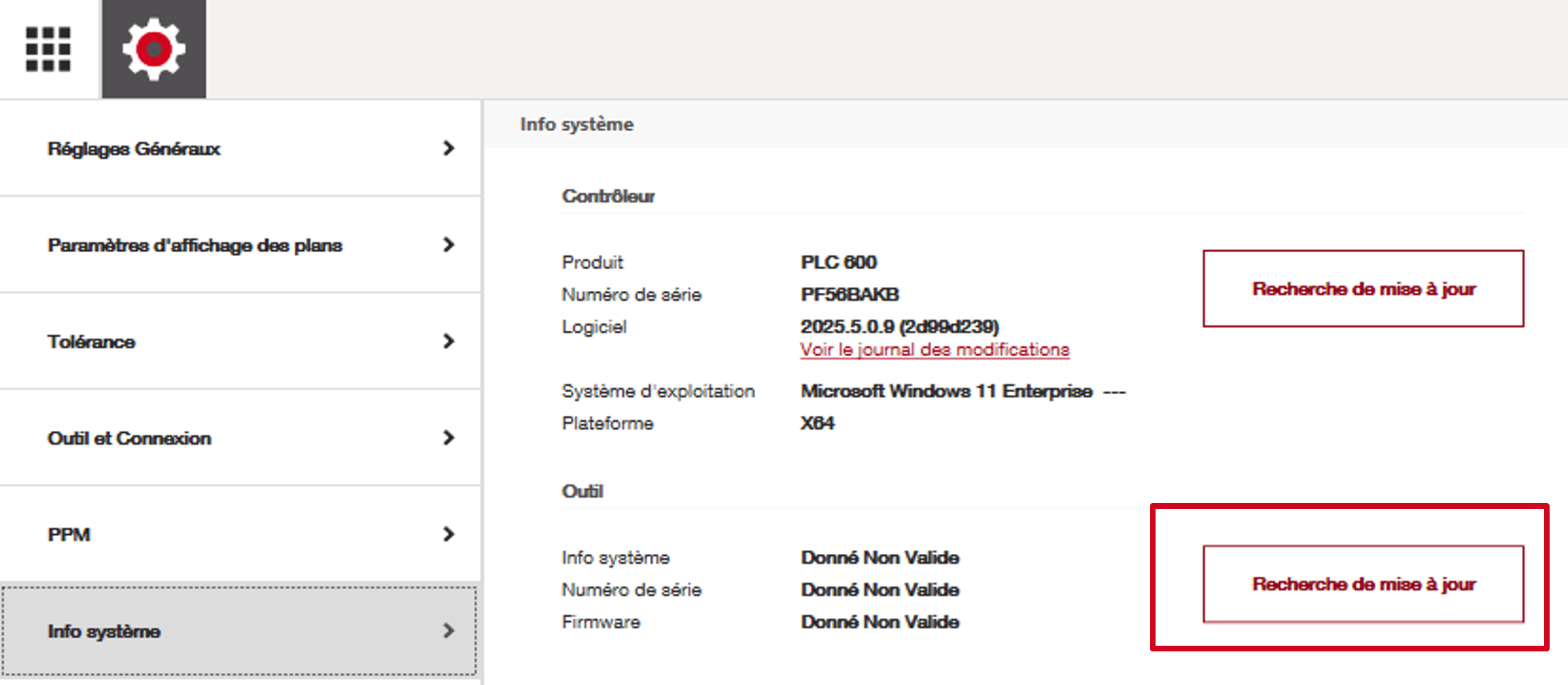

Mise à jour logicielle :
La mise à jour du logiciel nécessite simplement une connexion Internet avant d'appuyer sur « Vérifier les mises à jour ». L'installation demandera également de redémarrer la tablette une fois terminée.
Mise à jour du firmware :
La mise à jour du firmware nécessite :
1. Cliquer sur « Rechercher les mises à jour » lorsque votre tablette est connectée à Internet.
Remarque : vous obtiendrez un message d'erreur si vous n'êtes pas connecté à Internet et si le fichier du firmware sur la tablette est déjà à jour, vous en serez informé. Si la version du firmware est à jour, vous devrez tout de même connecter l'outil pour vous assurer que celui-ci a bien reçu cette version du firmware.
2. Cliquez sur « OK » lorsque vous êtes invité à télécharger, puis attendez que le téléchargement soit terminé.
Remarque : une fois le firmware téléchargé, vous devez encore vous assurer qu'il est bien installé sur l'unité principale.
3. Une fois l'opération terminée, vous serez invité à envoyer la mise à jour à l'outil. Si vous n'êtes pas encore connecté à l'outil, vous pouvez appuyer sur « Annuler » et simplement lancer la mise à jour du firmware une fois que vous vous serez reconnecté à l'outil ultérieurement.
Remarque : appuyer sur « Annuler » ne supprimera pas le fichier du firmware que vous avez téléchargé depuis le serveur. Le firmware sera toujours prêt à être installé sur l'outil lorsque vous le reconnecterez. La reconnexion à l'outil après le téléchargement de la mise à jour du firmware s'effectue de la même manière que la connexion normale à l'outil.
4. Laissez à l'outil le temps de terminer la mise à jour du firmware. Vous serez invité à le faire lorsque la mise à jour du firmware sera terminée.
5. Redémarrez l'outil et reconnectez-vous normalement.
N'éteignez pas votre tablette ou votre station totale pendant ce processus, et n'oubliez pas que vous devez disposer d'au moins 50 % de charge de batterie sur la tablette et l'outil pour effectuer une mise à jour du micrologiciel.
