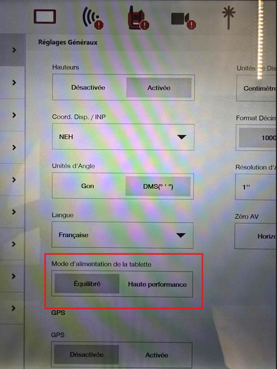

Les tablettes PLC fonctionnent mieux en mode « Haute performance ». Cependant, si vous avez besoin d'une plus grande autonomie, vous pouvez choisir le mode de performance « Équilibré » dans les paramètres HCL.
Utilisez le mode d'alimentation équilibré
Sur votre tablette, allez dans Paramètres > Réglages Généraux :
Il vous suffit ensuite de choisir entre « Équilibré » ou « Haute performance » selon vos préférences. Vous bénéficierez d'une plus grande autonomie en mode équilibré, mais les fichiers CAO plus lourds, tels que les fichiers 3D, peuvent nécessiter plus de temps ou être plus lents à afficher à l'écran.
