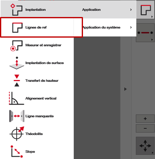

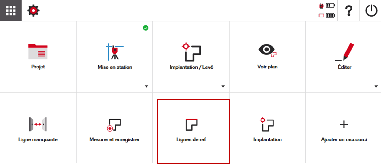

Sélectionnez l'application dans le menu
Lorsque vous êtes prêt à effectuer l'implantation, recherchez l'application dans l'écran d'accueil ou dans le menu latéral de la vue CAO de votre projet.

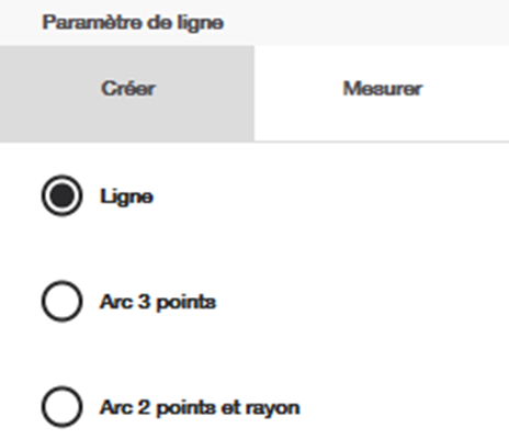

Créer une ligne
Si la ligne dont vous avez besoin ne se trouve pas encore dans le fichier CAO, vous pouvez la créer dans l'onglet « Créer » du menu de droite. Vous pouvez également utiliser les outils de dessin de HCL pour ajouter au préalable des lignes permanentes directement dans le fichier CAO.

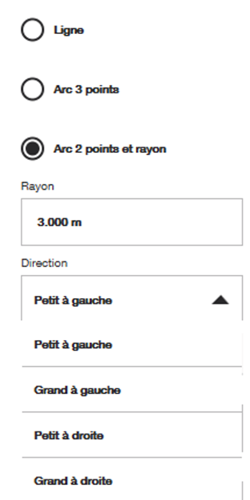

Pour créer une ligne de tracé temporaire, HCL propose trois options :
  1. Ligne à partir de 2 points : sélectionnez deux points CAO existants pour former une ligne droite. (Assurez-vous que les points ont été créés au préalable).
  1. Arc à partir de 3 points : sélectionnez trois points quelconques. Si cela est mathématiquement possible, l'application trace un arc de cercle parfait passant par ces points.
  1. Arc à partir de 2 points + rayon : sélectionnez deux points et entrez un rayon. Si cela est mathématiquement possible, l'application construit un arc de cercle parfait qui correspond à ces entrées.

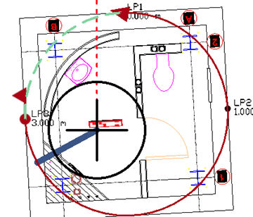

Lorsque vous créez un arc à partir de 2 points et d'un rayon, vous devez également choisir la section du cercle que l'arc doit suivre.
Exemples :
  • « Grand à droite » = arc plus grand sur le côté droit du cercle
  • « Petit à gauche » = arc plus petit sur le côté gauche du cercle (voir capture d'écran ci-dessous) L'application calculera l'arc correct en fonction de vos choix et le dessinera avec précision sur le fichier CAO.

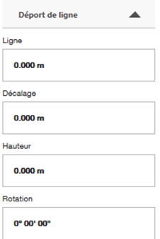

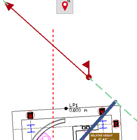

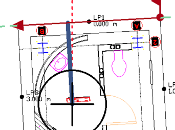

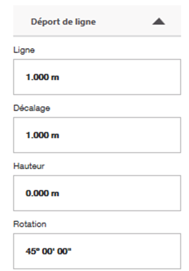

Décalage de ligne (facultatif)
Avant de mesurer, vous pouvez choisir de décaler la position ou la rotation de la ligne sélectionnée. Cela est utile si l'alignement par défaut est difficile à suivre sur le terrain.

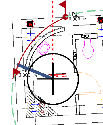

Pour expliquer cela, veuillez consulter les captures d'écran ci-dessous. La première capture d'écran montre la ligne sans décalage. L'icône avec le drapeau rouge indique le point de départ de la ligne.
Dans la deuxième capture d'écran, vous pouvez voir qu'il y a un décalage du point de départ de 1 m le long de la ligne, un décalage de 1 m de la ligne vers la droite et enfin une rotation de 45° de la ligne.
Si le déplacement de ligne vous aide dans votre tracé, vous pouvez facilement apprendre à l'utiliser en observant comment le déplacement affecte la ligne à l'écran. Il suffit d'essayer quelques réglages pour voir comment cela fonctionne.

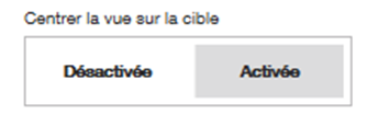

Commencez à mesurer à partir de votre ligne
Une fois que vous avez sélectionné ou créé votre ligne, vous pouvez maintenant passer à l'onglet « Mesurer » pour commencer votre mise en page. Dans cet onglet, vous disposez de plusieurs options :
  1. Centrer la vue sur la cible : désactivez cette option si vous avez l'intention de zoomer et de faire un panoramique sur votre fichier CAO pendant que vous travaillez, activez-la si vous souhaitez voir l'emplacement de votre laser ou de votre prisme pendant que vous travaillez.

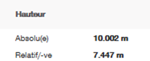

  1. Commutateur Hauteur absolue : activez ce commutateur si vous souhaitez que vos valeurs de hauteur soient liées à la hauteur de référence déjà mesurée lors du processus de mise en station, également appelée « hauteur absolue ». Désactivez ce commutateur si vous préférez que votre hauteur soit relative à la ligne elle-même, également appelée « hauteur relative ». Par exemple, si vous suivez une ligne en pente, votre hauteur relative ne changera pas tant que vous suivrez la pente exactement le long de la ligne, car vous ne vous éloignez pas de la ligne. Cependant, comme vous vous déplacez le long d'une pente, votre hauteur absolue changera en fonction de tout changement de hauteur par rapport au repère de votre chantier.
  2. Valeurs de hauteur : si vous préférez voir à la fois les hauteurs absolues et relatives, vous trouverez cette vue au bas de l'onglet Mesure. N'oubliez pas que si vous avez désactivé les hauteurs dans les paramètres généraux, les valeurs de hauteur n'apparaîtront pas ici.
