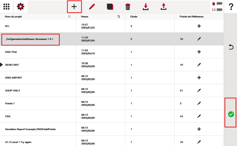

Commencez par ouvrir le menu Projet. Vous devrez d'abord créer ou ouvrir un projet dans lequel vous souhaitez importer un fichier de dessin.
Cliquez sur l'icône « plus » en haut de l'écran pour créer un nouveau projet, ou ouvrez un projet en appuyant sur la coche verte pour passer à l'écran « tâches », où vous pouvez ensuite importer un dessin :

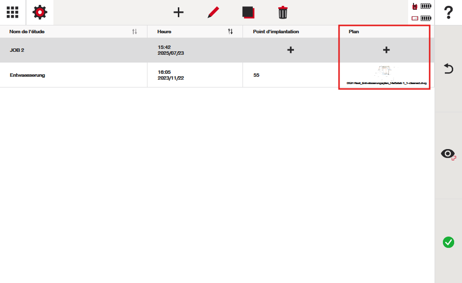

Étape 2 - Appuyez sur le bouton Importer dans la colonne Plan
Appuyez soit sur l'icône « + » dans la colonne Plan pour ajouter un nouveau dessin, soit sur l'icône miniature d'un Plan existant pour remplacer un dessin déjà existant :

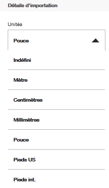

Étape 4 - Sélectionner le dessin + les unités correctes
Localisez le dessin dans votre chemin d'accès aux fichiers et appuyez sur la coche verte :
Sélectionnez les unités correctes et appuyez sur la coche verte :
Comprendre les « unités » :
Les dessins CAO ou numériques sont composés de lignes, d'arcs, de cercles, etc. Naturellement, chacun de ces éléments est associé à certaines informations de longueur ou de géométrie. Par exemple, une ligne peut mesurer 10 « unités » de long, un cercle peut avoir un rayon de 3 « unités » de large, etc. Les dessinateurs définissent les « unités » dans lesquelles ils souhaitent travailler dans les paramètres de leur logiciel de conception.
Quelques exemples :
  • Pour les plans de gros œuvre, on utilise souvent les centimètres
  • Pour les Plans de géomètre comme les plans d'implantation de chantier, on utilise souvent les MILLIMÈTRES
Si vous ne savez pas quelle unité a été utilisée pour votre dessin, demandez au dessinateur ou à la personne qui vous a fourni les dessins. N'oubliez pas, cependant, que vous pouvez également procéder par essais et erreurs en important et en vérifiant les mesures à l'aide des applications de mesure HCL pour la CAO afin de confirmer que les distances sont correctes. Si les mesures sont hors échelle (trop grandes ou trop petites), réimportez simplement avec un autre type d'unité.
Il est toujours préférable de collaborer avec l'équipe de conception pour vérifier que les dessins ont été importés correctement.

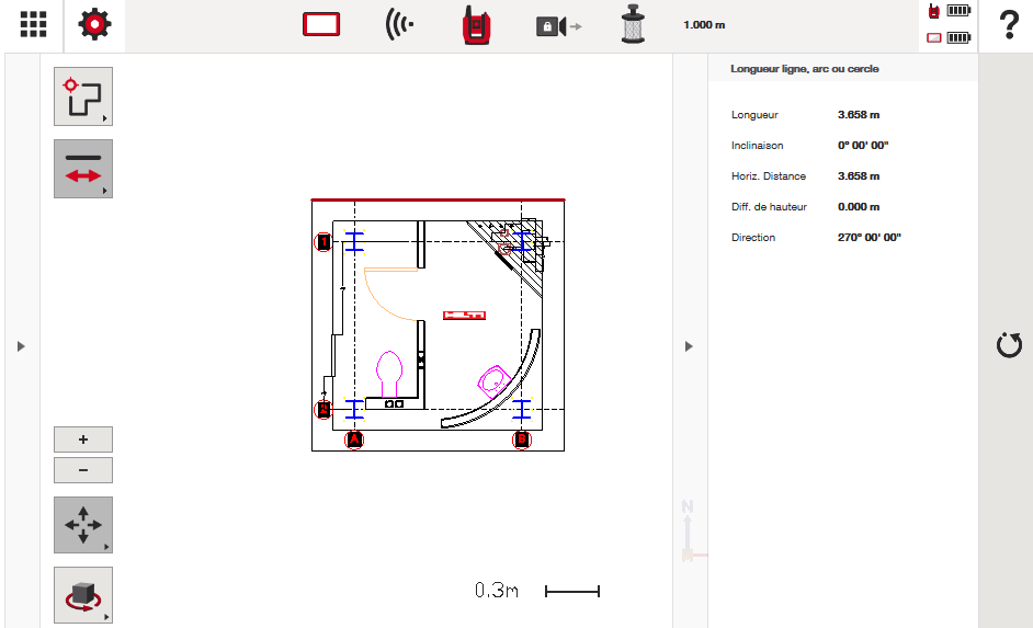

Plusieurs outils du logiciel HCL vous permettent de vérifier l'échelle de votre dessin :
En utilisant ces outils, vous pouvez afficher des informations sur votre CAO afin de vérifier que les lignes sont correctes :
En outre, vous pouvez vérifier que le dessin se trouve bien à l'emplacement des données ponctuelles que vous avez importées. Si les points ne semblent pas se trouver aux emplacements corrects, il y a probablement un problème d'unité, soit au niveau du dessin, soit au niveau des points. Vous devrez alors effectuer les vérifications suivantes :
Utilisation de l'échelle à l'écran
Plus simplement, vous pouvez à tout moment effectuer un zoom avant ou arrière sur votre dessin, en observant l'échelle affichée en bas de l'écran pour vérifier si elle correspond à l'échelle générale du dessin. Si l'échelle est disproportionnée, cela devrait être évident :

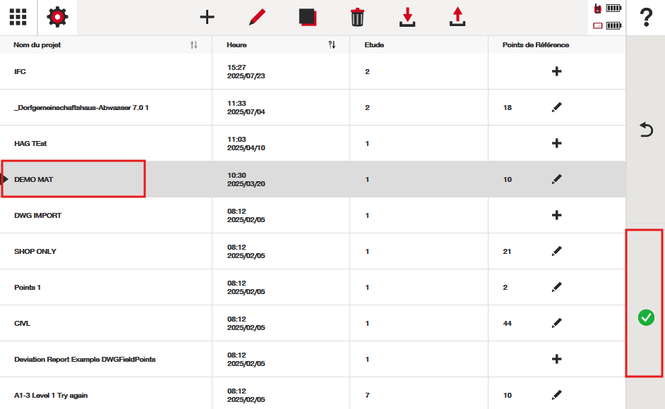

Comme pour l'importation, vous devez ouvrir le projet pour lancer le processus d'exportation :
Recherchez le projet dans votre liste et appuyez sur la coche verte pour afficher le menu « Tâches » :
Étape 2 - Appuyez sur la vignette dans la colonne Plan de l'étude
Cliquez sur la vignette du dessin de l'étude que vous souhaitez exporter, puis appuyez sur la coche verte pour accéder à l'option d'exportation du dessin :

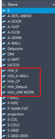

Si vous avez ajouté des lignes ou des points au projet, ils seront ajoutés aux calques « Hilti », comme le montre la capture d'écran ci-dessous du logiciel AutoCAD. Cela permet aux dessinateurs d'identifier rapidement ce qui a été ajouté via le logiciel HCL et ce qui se trouvait dans le fichier CAO d'origine.
N'oubliez pas que HCL ne peut pas supprimer ou déplacer les éléments CAO provenant du fichier CAO d'origine, il peut uniquement activer et désactiver les calques. Le dessinateur a ainsi la certitude qu'aucune modification du dessin numérique d'origine ne peut être apportée, que ce soit intentionnellement ou accidentellement, lors de l'importation dans le logiciel.
Cela signifie donc que tous les traits ou points (points de station, points mesurés, points piqués ou points d'implantation) feront partie du fichier CAO sur leur propre calque Hilti lors de l'exportation.

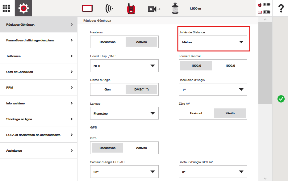

N'oubliez pas que les fichiers CAO ont des « unités » associées au fichier. Par exemple, si une ligne dans le CAO mesure 3 unités, le logiciel doit définir s'il s'agit de 3 pieds, mètres, millimètres, etc.
HCL exportera le fichier CAO dans les unités définies dans les paramètres. Dans la capture d'écran ci-dessous, comme mes unités de distance sont définies en « mètres », mon fichier CAO sera également exporté en mètres. Vous devez coordonner cela avec votre dessinateur si vous avez l'intention de partager le fichier exporté avec d'autres personnes.
