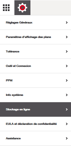

Étape 2 : liez votre service cloud préféré dans HCL
Dans HCL, accédez à l'icône des paramètres et sélectionnez « Stockage en ligne».
Ici, vous pouvez sélectionner l'application de stockage cloud que vous souhaitez afficher par défaut lorsque vous ouvrez un fichier à partir du cloud dans l'emplacement d'importation et d'exportation des fichiers :
Le logiciel trouvera le dossier cloud déjà associé au service de votre choix et, s'il n'est pas installé, il vous invitera à l'installer :
S'il existe un lecteur cloud qui ne figure pas parmi les lecteurs cloud par défaut répertoriés dans le menu, vous pouvez toujours sélectionner votre dossier cloud manuellement à l'aide de l'option « Définie par l'utilisateur ».
