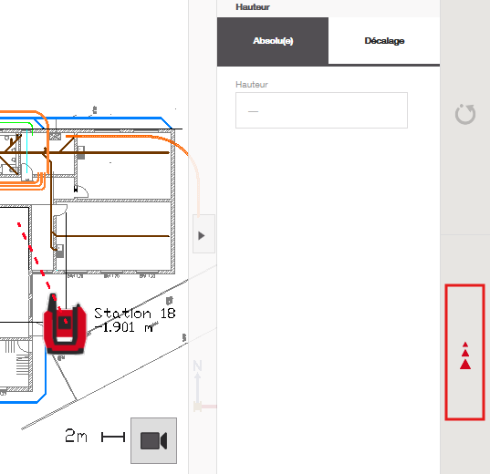

Lorsque le transfert de hauteur s'ouvre, l'option « décalage » s'ouvre automatiquement sur le côté droit de l'écran.
Cela vous invite à tourner l'outil vers une surface de référence où vous pouvez ensuite 1) mesurer un repère en appuyant sur le bouton de mesure rouge, puis 2) observer les résultats d'écart par rapport à ce repère lorsque vous mesurez d'autres emplacements sur votre chantier.

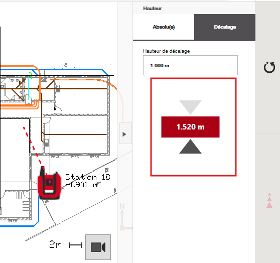

Je saisis ensuite le décalage par rapport à la hauteur que je souhaite atteindre :

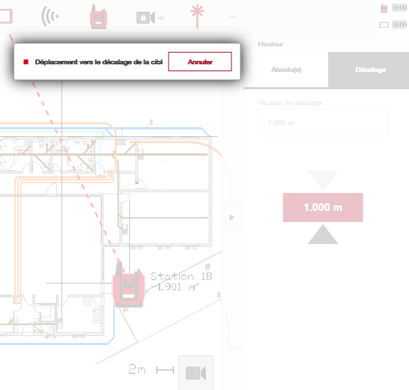

L'outil tente alors de se déplacer vers ce décalage de hauteur à sa position angulaire actuelle :
L'outil peut également être déplacé en mode manuel à l'aide de la caméra ou en suivant un prisme, et il suivra en temps réel la distance qui le sépare de l'emplacement de hauteur de décalage que vous avez désigné :

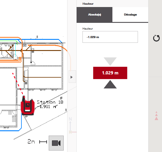

Lorsque vous avez trouvé un emplacement sur votre chantier que vous souhaitez comparer à la hauteur de référence du chantier déjà établie lors de la mise en station, appuyez simplement sur le bouton de mesure rouge :
Le logiciel indiquera alors immédiatement la direction (vers le haut ou vers le bas) que vous devez suivre pour atteindre la hauteur souhaitée par rapport au repère :

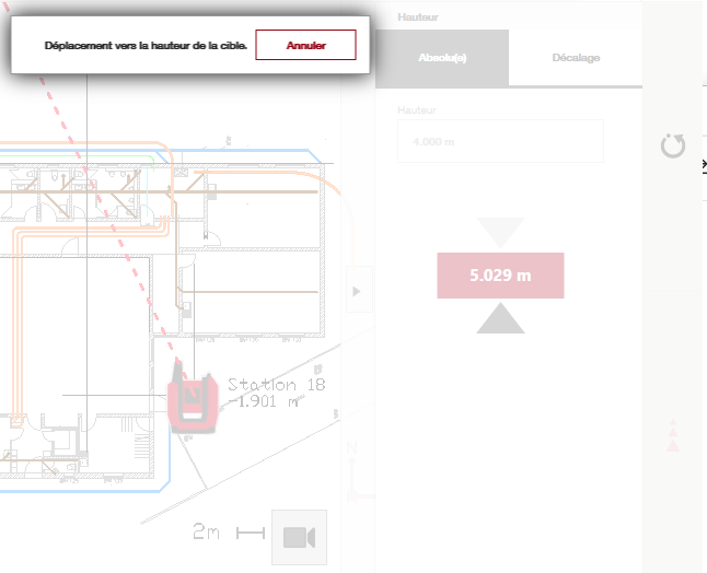

Vous pouvez également saisir un décalage par rapport à votre hauteur de référence. L'outil fonctionnera alors de la même manière que dans l'onglet « Décalage » pour naviguer vers la hauteur de décalage demandée :
