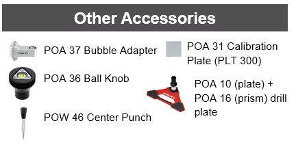

Accessoires supplémentaires
Ces accessoires supplémentaires peuvent également être utiles, selon vos applications ou besoins.
  • Adaptateur à bulle POA 37 (une bulle de nivellement séparée avec deux extrémités mâles pouvant être placée par exemple en bas de la tige prisme POA 52).
  • Bouton sphérique POA 36 (une bulle de nivellement séparée avec une extrémité femelle pouvant être placée par exemple en haut de la tige prisme POA 52).
  • Poinçon central POAW 46 (un piquet pour le bas de la tige prisme POA 52 qui fournit un poinçon à ressort pour un marquage rapide des points dans les applications d'implantation en béton).
  • Plaque d'étalonnage POA 31 (la plaque d'étalonnage nécessaire pour les étalonnages sur le terrain uniquement pour le PLT 300. Notez que le PLT 400 effectue ses propres étalonnages sur le terrain, voir cet article).
  • Plaque de base POA 10 + prisme POA 16 (un accessoire d'implantation pour perçage de goujons - trouvez avec précision votre emplacement de perçage et percez droit au centre du prisme POA 16 - pour goujons HCW ou diamètre max 12 mm).
  • Tribrach POAW 71 - un tribrach qui s'adapte aux outils PLT 400 ou POS 150/180 si vous préférez avoir un bouton de réglage manuel pour le nivellement

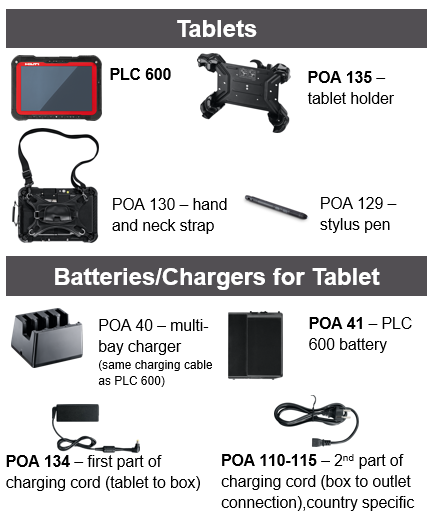

Accessoires pour tablette et batterie
  • PLC 600 - la tablette contrôleur principale pour les unités de tête
  • POA 135 - support tablette qui se connecte à une tige prisme
  • POA 130 - sangle main et cou pouvant être utilisée pour tenir la PLC 600
  • POAW 131 - film de protection
  • POA 129 - stylet pour la tablette PLC 600
  • POA 40 - chargeur multi-baies pour les batteries PLC 600
  • POA 41 - batterie PLC 600
  • POA 134 - extrémité de connexion tablette du câble de charge pour la PLC 600
  • POA 110-115 - extrémité de connexion source d'alimentation du câble de charge pour la PLC 600 (selon le pays)
