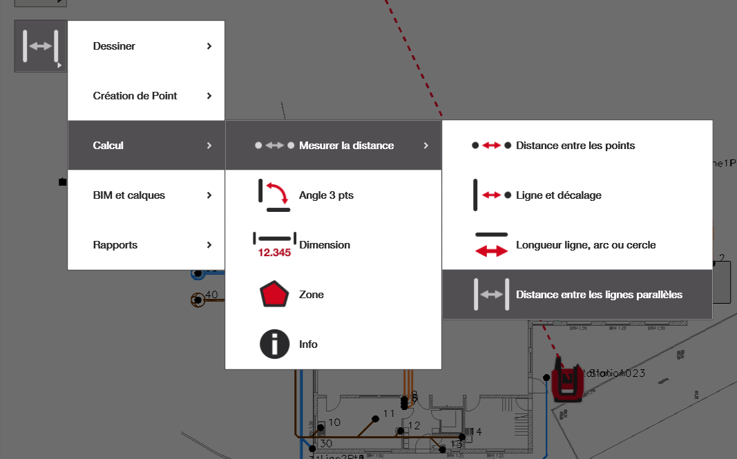

  1. Ouvrez votre projet : commencez par ouvrir n'importe quel projet sur votre tablette.
  2. Ouvrez l'application : depuis l'écran d'accueil ou depuis le menu latéral dans la vue DAO.
    1. Si l'application « Distance entre les lignes parallèles » ne figure pas sur l'écran d'accueil, sélectionnez « Ajouter un raccourci » et ajoutez l'application indiquée ci-dessous.
  3. Sélectionnez deux lignes parallèles et mesurez : suivez les instructions pour obtenir votre résultat.

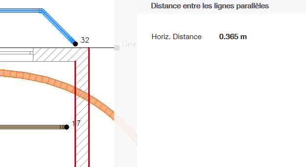

Les lignes que vous sélectionnez doivent devenir rouges si elles sont parallèles. Une coche verte doit apparaître sur le côté droit. Si ce n'est pas le cas, un message indiquant « Veuillez sélectionner deux lignes parallèles » s'affiche. Cliquez ensuite sur la coche verte et vos informations de mesure apparaîtront en haut à droite.
Comprendre le résultat
Une fois que vous avez appuyé sur la coche verte, vous pouvez voir votre résultat et la distance horizontale (Horiz. Distance) apparaîtra, vous donnant la distance horizontale entre les lignes parallèles. Dans l'exemple ci-dessous, elle est de 0,3 m.
