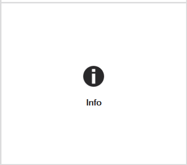

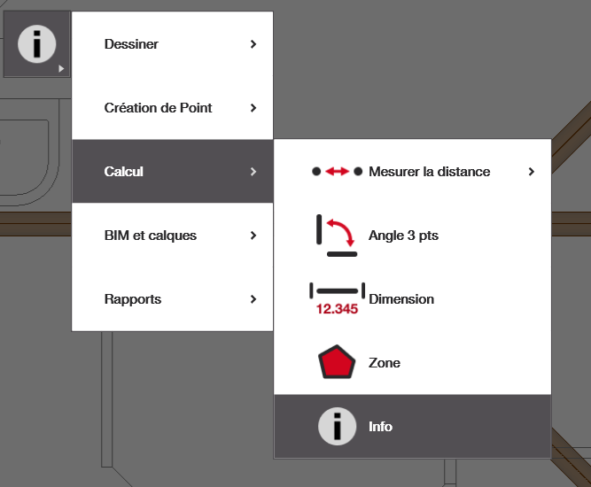

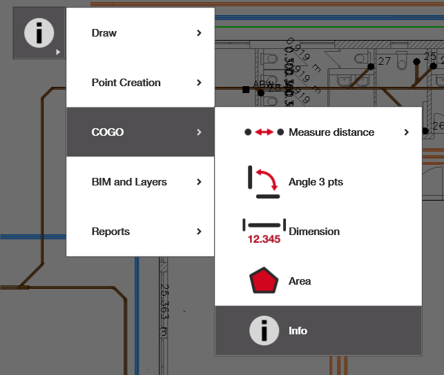

  2. Ouvrez l'application : Soit depuis l'écran d'accueil, soit depuis le menu latéral en vue CAO.
    • Si vous ne voyez pas l’« Application Info » sur l'écran d'accueil, sélectionnez ajouter un raccourci et ajoutez l'application affichée ci-dessous.

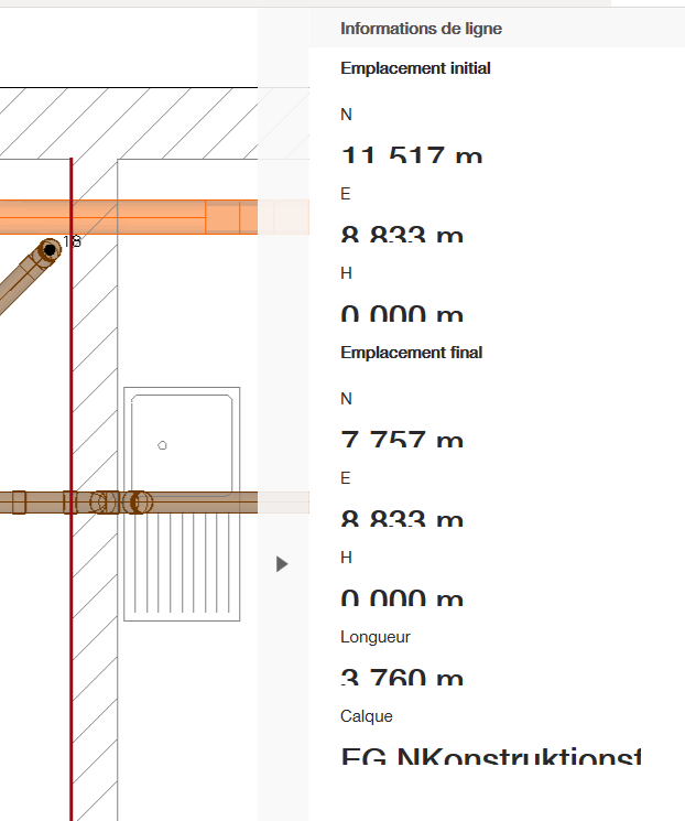

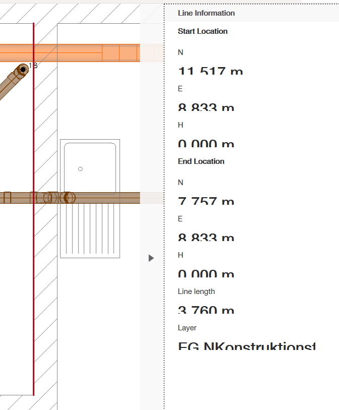

Une fois que vous avez ouvert l'application « Info », cliquez sur n'importe quel objet dans votre fichier et les informations de l'objet s'afficheront à droite. Cela s'applique à toute ligne, point, arc ou cercle. Si vous souhaitez voir les mesures d'une ligne courbe ou d'un arc, veuillez vous référer à l'Application Longueur de Ligne, Arc ou Cercle.
Comprendre le résultat
Dans cet exemple, le résultat affiché à droite montre les coordonnées CAO du point de départ et du point d'arrivée de la ligne par rapport à votre fichier CAO. La longueur de la ligne ainsi que la couche CAO de l'élément sont également indiquées.
Pour les cercles et les arcs, le rayon est indiqué.
