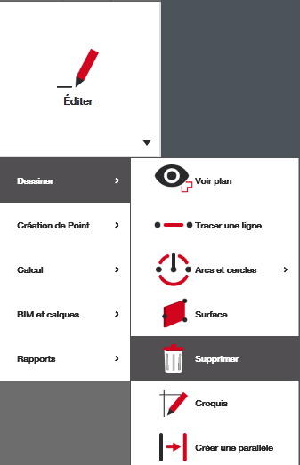

  • Ouvrez votre projet : Commencez par ouvrir un projet sur votre tablette.
  • Ouvrez l'application : Soit depuis l'écran d'accueil, soit depuis le menu latéral en mode CAO.
    • Si vous ne voyez pas l'application « Supprimer » sur l'écran d'accueil, vous pouvez sélectionner « ajouter un raccourci » et ajouter l'application affichée ci-dessous, ou y accéder depuis le menu de navigation.
  • Sélectionnez un objet : Sélectionnez les points, lignes ou objets que vous souhaitez supprimer. Ils devraient devenir rouges une fois sélectionnés - pour « désélectionner » un objet, il suffit de le toucher à nouveau. Une fois tous les objets à supprimer sélectionnés, cliquez sur la coche verte située à droite pour supprimer.
