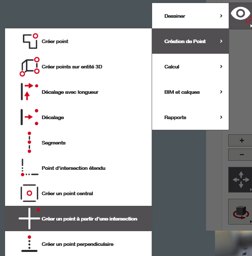

  2. Ouvrez l'application : depuis l'écran d'accueil ou depuis le menu latéral dans la vue DAO.
    • Si l'application « Créer point à partir d'une intersection » ne figure pas sur l'écran d'accueil, vous pouvez sélectionner « Ajouter un raccourci » et ajouter l'application ci-dessous, ou y accéder depuis le menu de navigation.

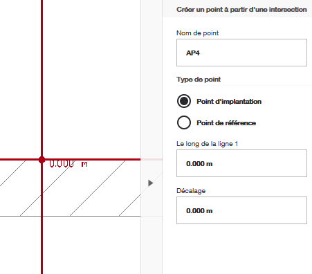

  3. Sélectionnez les lignes et créez un point : sélectionnez deux lignes qui se croisent et créez votre point.
Création de Point
Sélectionnez deux lignes qui se croisent. Une fois sélectionnées, elles doivent devenir rouges et un point rouge doit apparaître à l'intersection. Vous pouvez maintenant modifier le nom et le type du point. Il suffit de regarder le menu à droite et d'éditer la zone de texte sous le nom du point, puis de sélectionner le type de point souhaité (point d'implantation ou point de contrôle).

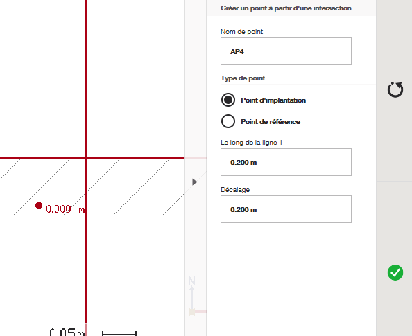

Éditer l'emplacement du point
Vous pouvez également éditer l'emplacement des points en définissant la distance de décalage par rapport à chaque ligne. Sous « Le long de la ligne 1 », vous pouvez éditer la distance que vous souhaitez entre votre point et la première ligne que vous avez sélectionnée (en mètres). Ensuite, sous « Décalage », vous pouvez définir la distance par rapport à la deuxième ligne que vous avez sélectionnée. Une fois que vous avez terminé, sélectionnez la coche verte à droite de votre écran et le point sera ajouté à votre dessin.
