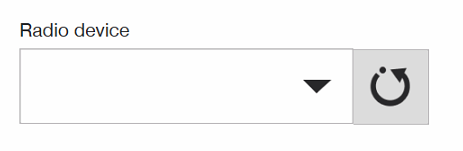

Dans le paramètre "Appareil radio", assurez-vous de trouver votre pont radio que vous venez d’appairer à votre tablette.

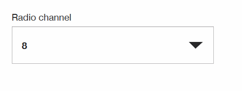

Enfin, assurez-vous que le canal radio indiqué sur la tablette est le même que celui indiqué sur votre unité principale POS.
