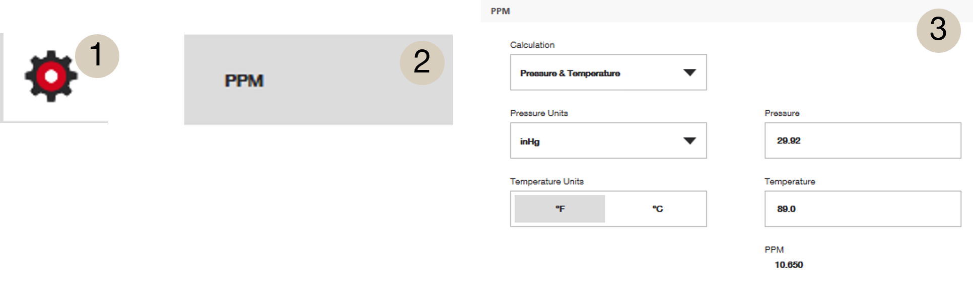

Hogyan ellenőrizhetem, hogy a táblagépen pontosak-e az időjárási beállításaim?
Menjen a beállítások fogaskerék ikonra (1), kattintson az oldalsó menüben a „PPM” pontra (2), állítsa be a barométer nyomását és a helyi hőmérsékletet (3). Az online időjárás weboldalak és alkalmazások általában könnyen elérhetővé teszik ezeket az adatokat. Ez az információ állítja be az „egymillió részekben” értéket, amely lehetővé teszi az eszköz számára, hogy automatikusan igazítsa az elektronikus távolságméréseit (EDM) a mért környezethez.
