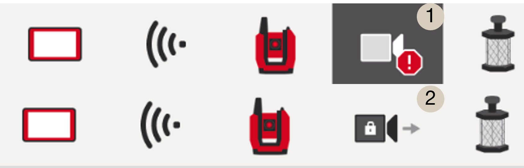

Miután az eszköze csatlakozott az HCL szoftverhez, a kamera alkalmazás megnyitása olyan egyszerű, mint a kamera ikon megnyomása a felső menüben. Piros felkiáltójelet (1) fog látni, ha nincs rögzítve prizma vagy célpont, vagy egy lakat ikont (2), ha rögzítve van prizma vagy célpontra.
Vegye figyelembe, hogy ha csak lézert használ prizma rögzítés nélkül, mindig a lakat ikont fogja látni, ami azt jelzi, hogy készen áll a mérésre.

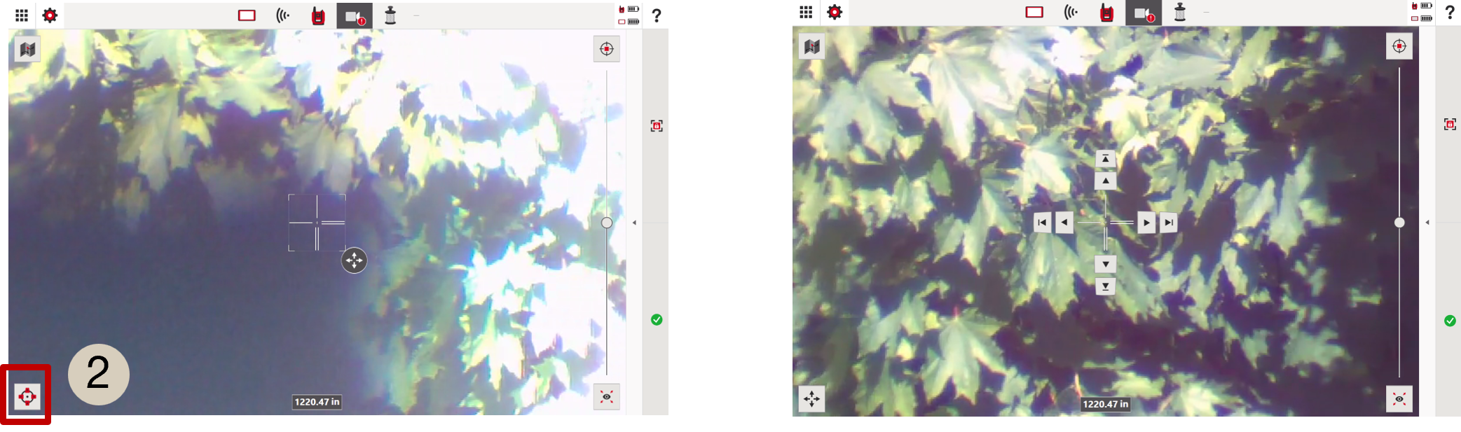

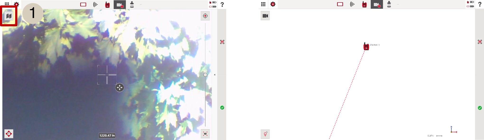

1. CAD nézet megtekintése. Ha már állomásozik, egy piros szaggatott vonalat is látni fog, ami az egység nézési irányát jelzi, tájékoztatásul. 1 CAD View.png
2. Joystick opció a precíziós igazításhoz. A végvonalas nyilak kissé nagyobb elmozdulást jelentenek, mint a végvonal nélküli nyilak.

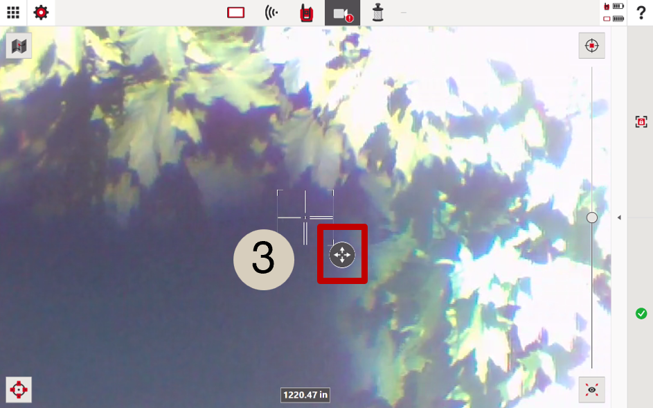

3. Húzással és húzással működő „okos célzás” opció. Húzza ezt az ikont a kívánt helyre, és a totálállomás arra az irányra igazodik, ahová húzta.

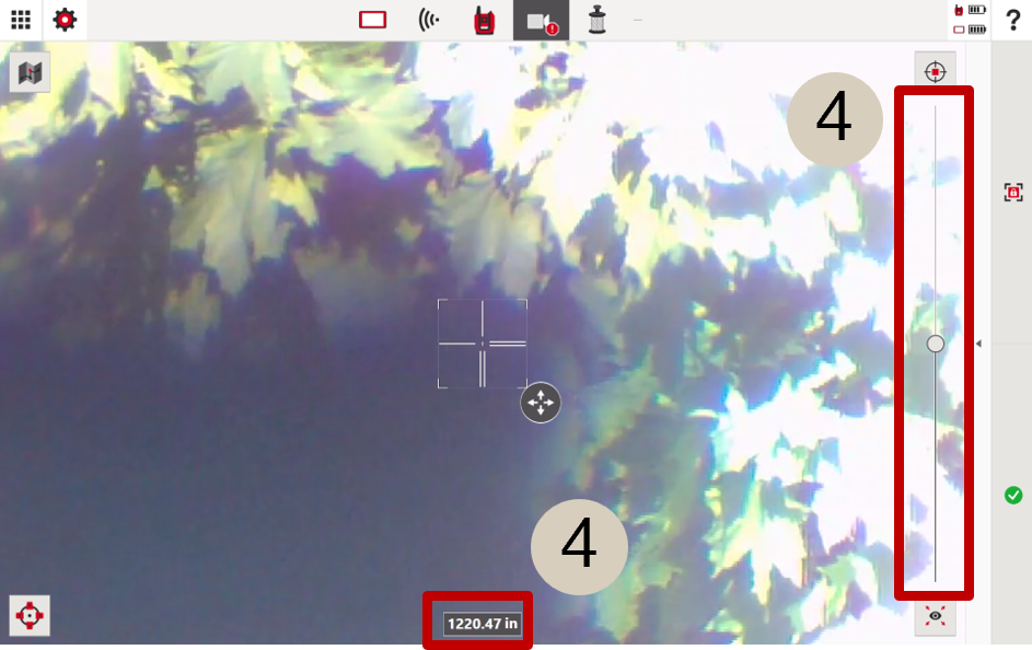

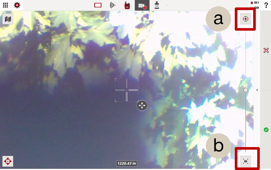

4. Fókusztávolság és kézi fókusz oldalsáv. A fókusztávolság száma lehetővé teszi, hogy nagyon kis lépésekben manuálisan állítsa be a kamera fókuszát, míg a fókusz sáv segítségével gyorsabban húzhatja a fókuszt a kívánt helyre.
Használja az automatikus fókusz gombot (a) vagy a nagyítás kiterjesztése gombot (b) további segítségként a keresett prizma vagy célpont felfedezéséhez/rögzítéséhez.

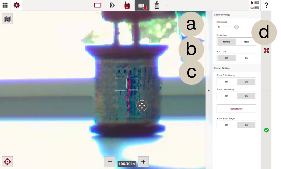

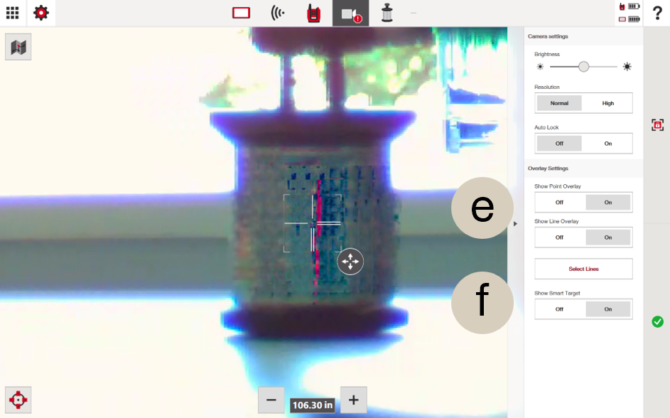

5. Nyissa meg az oldalsáv menüt a fényerő (a) beállításához, a kép felbontásának (b) módosításához, és az automatikus rögzítés (c) engedélyezéséhez. Vegye figyelembe, hogy az automatikus rögzítés azt jelenti, hogy az eszköz automatikusan rögzíti a prizma helyzetét anélkül, hogy meg kellene nyomnia a „prizma keresése” ikont (d), ha az a kamera ablakán belül van. Függetlenül attól, hogy az automatikus rögzítés be van-e kapcsolva vagy sem, a „prizma keresése” ikon mindig használható opcióként a prizma megtalálásához, ha az az ablakon belül van.
Ezen felül engedélyezze a pont- és vonalrétegeket a CAD fájljából a kibővített nézetért (e), és válassza ki azokat a konkrét vonalakat, amelyeket szeretne a kamera nézetében megjeleníteni. A „Smart Target megjelenítése” opció (f) egyszerűen ki- vagy bekapcsolja a 3. pontban említett okos célzás opciót.

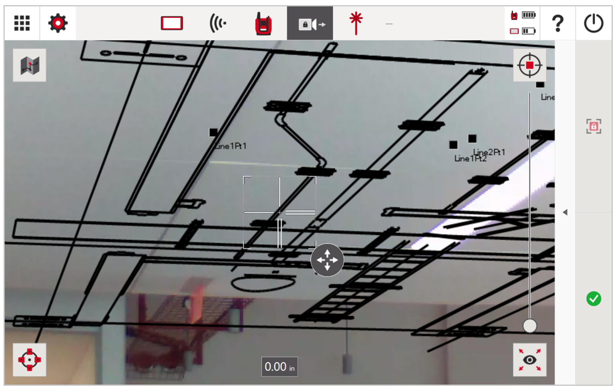

Az alábbi kép mutatja, hogyan nézhet ki a réteg pontokkal és vonalakkal fedve:
