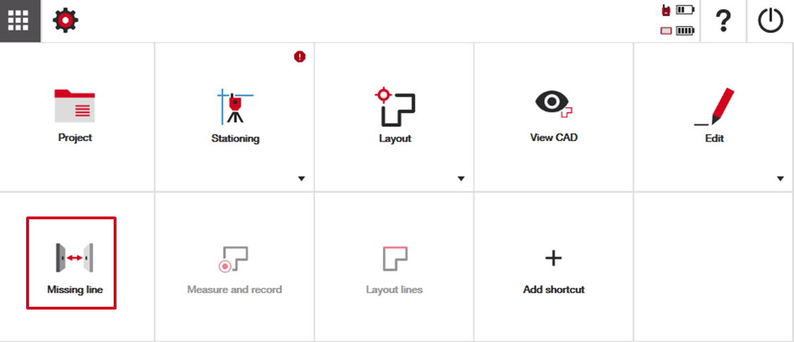

  1. Nyisd meg a projekted: Kezdd azzal, hogy megnyitsz bármilyen projektet a táblagépen.
  2. Válaszd ki a "Missing Line"-t: A "Missing Line"-t megtalálod a kezdőképernyő menüjében vagy az oldalsó menüben a CAD nézeten belül.
  3. Mérési értékek: Az alkalmazás a helyszínek közötti mért értékeket használja, így nem kell aggódnod az állomás vagy pont koordináták miatt.
Készen állsz a "Missing Line" funkció használatára.

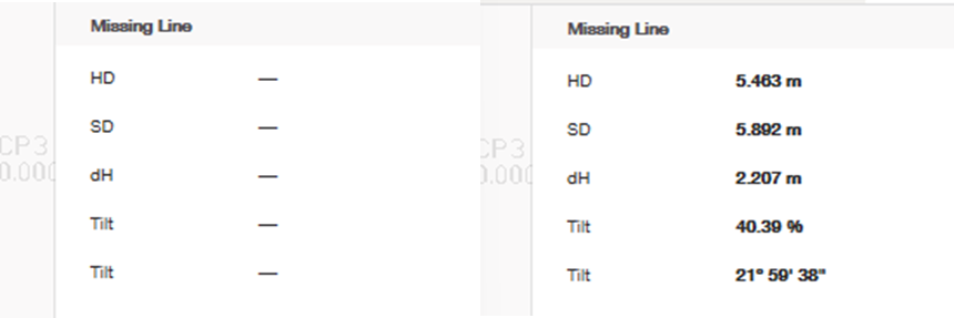

Az adatok értelmezése
A jobb oldali menü képernyő lehúzásakor észre fogod venni, hogy a mérési információk üresek, mielőtt elkezdenéd, de az első pont mérése után az adatok megjelennek.
Az alábbi példában az első ponttól a második pontig mért távolság vízszintes távolság (HD) 5,463 m, lejtőtávolság (SD) 5,892 m, és magasságkülönbség (dH) 2,207 m. Figyeld meg, hogy a HD a két pont közötti pontos vízszintes távolság, magasságkülönbség figyelembevétele nélkül. Az SD, vagyis a lejtőtávolság, a két pont közötti átlós távolságot jelenti, figyelembe véve a magasságkülönbséget.
A „dőlés” adat a lejtési szöget írja le az első ponttól a második pontig. Ezt a lejtést százalékos formátumban és fokban is láthatod.
