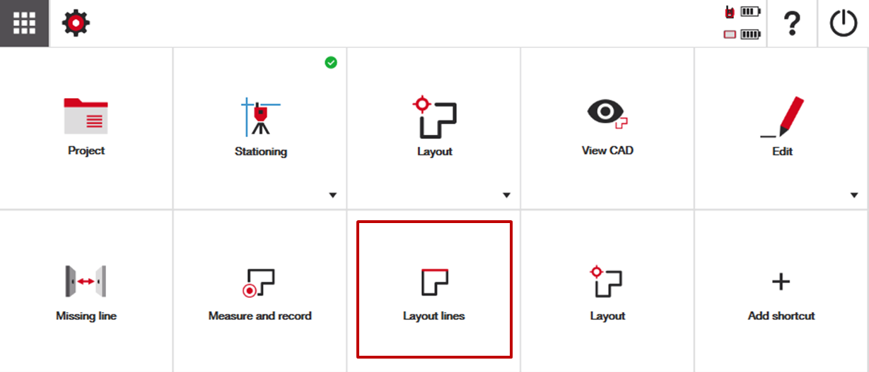

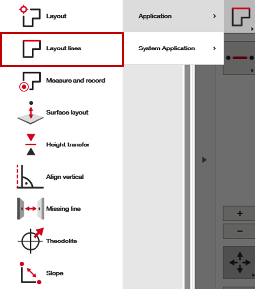

Válassza ki az alkalmazást a menüből
Amikor készen áll a pontelrendezésre, keresse meg az alkalmazást a kezdőképernyőn vagy a projekt CAD nézetének oldalsó menüjében.

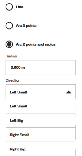

  2. Ív 2 pontból + sugár: Válasszon ki két pontot és adjon meg egy sugarat. Ha matematikailag lehetséges, az alkalmazás olyan tökéletes körívet hoz létre, amely megfelel ezeknek a bemeneteknek.
Amikor ívet hoz létre 2 pont és egy sugár alapján, ki kell választania azt a szakaszt is a körből, amelyet az ív követni fog.
Példák:

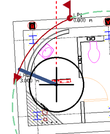

  • „Jobb, nagy” = nagyobb ív a kör jobb oldalán
  • „Bal, kicsi” = kisebb ív a kör bal oldalán (lásd az alábbi képernyőképet) Az alkalmazás a választásai alapján kiszámítja a helyes ívet, és pontosan megrajzolja a CAD-fájlban

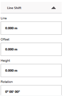

Mérés előtt választhatja a kiválasztott vonal helyzetének vagy elforgatásának eltolását. Ez akkor hasznos, ha az alapértelmezett igazítás nehezen követhető a helyszínen.

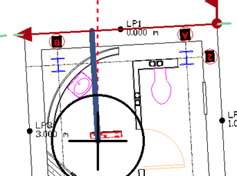

A magyarázat érdekében lásd az alábbi képernyőképeket. Az első képernyőkép a vonalat eltolás nélkül mutatja. A piros zászlóval jelölt ikon a vonal kezdőpontját jelzi.
A második képernyőképen látható, hogy a kezdőpont 1 m-rel el van tolva a vonal mentén, a vonal 1 m-rel jobbra el van tolva, és végül a vonal 45°-kal el van forgatva.
Ha a vonaleltolás segíti az elrendezést, könnyen megtanulható, ha megnézi, hogyan hat az eltolás a vonalra a képernyőn. Csak kísérletezzen néhány beállítással, hogy lássa, hogyan működik.

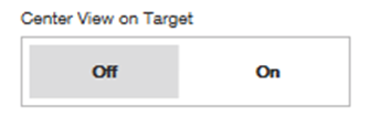

  1. Középre állítás a célpontra: Ha a munkavégzés közben a CAD-fájlban szeretne nagyítani és mozogni, hagyja ezt kikapcsolva, ha viszont szeretné látni a lézer vagy prizma helyzetét munka közben, kapcsolja be.
